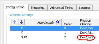

(22.03.2019 14:24 )GerdW schrieb:  Hallo Viewer,
zum DAQmx: da gibt es doch jede Menge BeispielVIs im Beispiel-Finder!
So in etwa:
Basierend auf den Messwerten in den Charts sind die Berechnung danach korrekt ausgeführt worden.
Du benutzt aber immer noch AI3 für deine X-Werte, statt AI2 (trotz mehrmaliger Hinweise)…
Hallo GerdW,
Also laufen tut der DAQmx nun, zumindest ohne Berechnungen, was aber für mich zum verifizieren erstmal okay ist.
Umgestöpselt und eingestellt ist jetzt auch auf AI2 und trotzdem zeigt mir mein Diagramm nicht die gleiche Range in X (-0.5V bis 0.2V) wie in Y (-0.6V bis 0.6V) an Huh

24.03.2019, 17:41 (Dieser Beitrag wurde zuletzt bearbeitet: 24.03.2019 17:42 von GerdW.)
Beitrag #24
Beiträge: 17.498
RE: Pneumatikzylinder und Positionsdetektor steuern
Hallo Viewer,
Zitat:Ich habe in der Messung von gestern die SUM von A0 auf A2 und X von A2 auf A0 umgestöpselt.
Seit einiger Zeit weisen wir dich darauf hin, dass zwischen deiner Beschreibung und deinem VI ein krasser Widerspruch besteht!
Leider hörst du nicht auf uns…
Wie lange willst du noch irgendwas mit Anschluss AI2 verbinden, aber auf AI3 messen?
Und dich dann noch über unplausible Messergebnisse wundern?
24.03.2019, 17:48
Beitrag #25
Viewer007 Offline
Beiträge: 14
Registriert seit: Feb 2019
(24.03.2019 17:41 )GerdW schrieb:  Hallo Viewer,
Hallo GerdW,
Tut mir leid, da habe ich wohl das falsche Programm hochgeladen...ConfusedHuh Werde morgen auf der Arbeit gleich nach dem richtig eingestellten Programm gucken und es dann hier hoch laden! 2hands
Beste Grüße!
