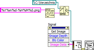

Guten Tag zusammen,
ich möchte gerne mit dem Methodenknoten (Bild lesen) ein .png Bild eines Graphen abspeichern.
Dabei möchte ich aber gerne einen Dateipfad angeben, bei dem das entsprechende Bild, unter einem Zeitstempel (sollte vor dem speichern aber auch geändert werden können) abgespeichert wird.
Erstellung des Zeitstempels ist kein Problem, nur finde ich bis jetzt keine Möglichkeit, einen Pfad sowie Dateinamen zur Speicherung vorzugeben.
Ideal wäre es, wenn sich ein vordefinierter Speicherort öffnen würde, mit dem vorgegeben Namen des Bildes (z.b. "19.07.2019_12:30.png").
Hat eventuell jemand eine Idee oder einen Ansatz, wie man so etwas umsetzen könnte?

Hallo Maxil,
Zitat:Dabei möchte ich aber gerne einen Dateipfad angeben,
Es gibt da eine ganze Palette mit Dateifunktionen. Da findest du auch diverse Dateipfad-Konstanten…
Zitat:Ideal wäre es, wenn sich ein vordefinierter Speicherort öffnen würde, mit dem vorgegeben Namen des Bildes (z.b. "19.07.2019_12:30.png").
Also Doppelpunkte in Dateinamen sind eine ganz schlechte Idee! Und einfache Punkte haben unter Windows in Dateinamen auch eine Bedeutung…
Wie willst du einen "Speicherort öffnen"? Du willst doch eine Datei anlegen…
(Es gibt bei den Dateifunktionen auch einen FileDialog mit diversen Optionen!)
Beispiel:

RE: Png schreiben mit absolutem Dateipfad
Danke,
hat tatsächlich so funktioniert.
