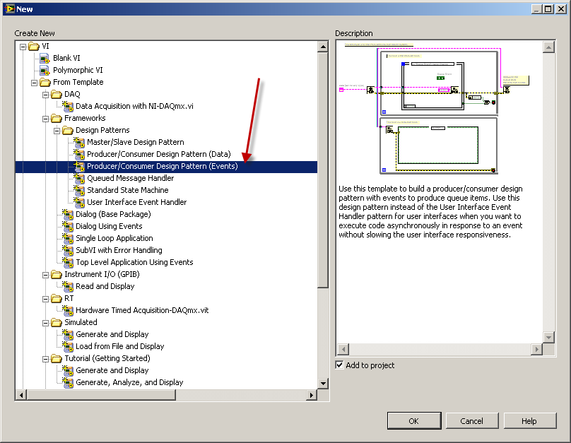

ich hab halt die englische Version von LV ... ok, nochmal von vorne:
klickst du (in LV) auf "neu" und dann auf:
dann hast du ein Beispiel für eine "queued Statemachine mit Consumer/Producer Loop" ...
dann aktivierst du noch bei der Event-Struktur die User-Events
der Dialog (das SubVI), der dir die Werte anzeigen soll, liegt dann in der Event-Struktur, wird geöffnet wenn das User-Event eintrifft und blockt nicht die "Hauptschleife" ...
