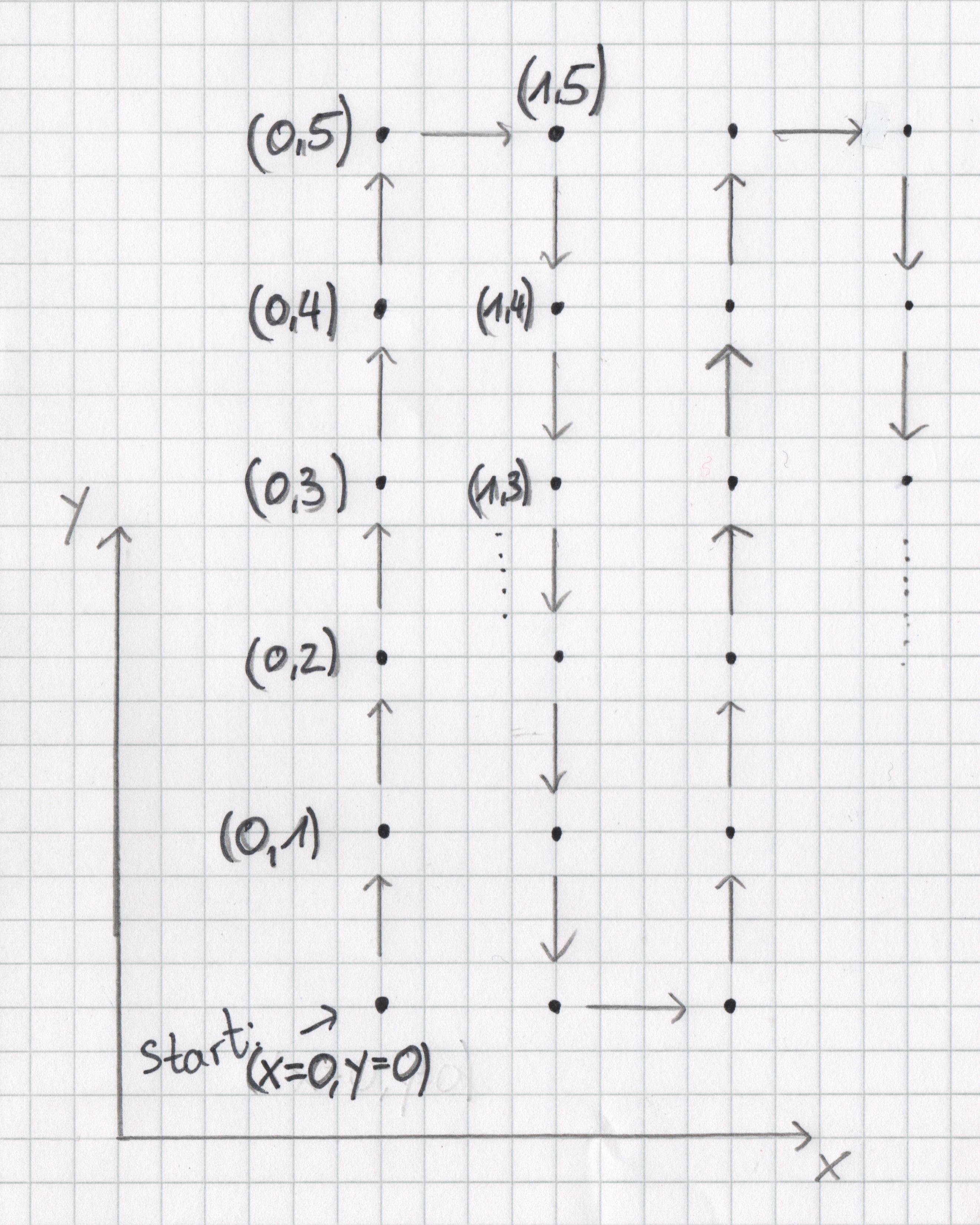

im Rahmen meiner Bachelor-Arbeit automatisiere ich mittels LabVIEW eine Stage für ein Mikroskop. Bei der Stage handelt es sich um eine ASI PZ-2000FT Series Automated Stage with Piezo Z-Axis Top Plate, die mittels des ASI MS-2000 Controllers angesteuert wird. Seitens des Herstellers gibt es einige LabVIEW Treiber, auf die ich zurückgreife. Das Scannen ist auf der x- und y- Achse beschränkt, jedoch soll die z-Koordinate mitgezogen werden.
Eine Probe soll eingespannt werden und mittels Joystick wird die Startposition eingestellt und diese Position wird dann als Null-Position gesetzt. Dann wird die Probe wie in der Skizze zu sehen abgescannt. Das läuft soweit auch alles.
Meine Frage ist jetzt, wie ich die Positionen (x,y,z) jedes einzelnen Steps in einer Datei (z.B. einer Matrix oder 2D Array) speichern kann. Es gibt ein VI des Herstellers, der die aktuelle Position in einen File schreibt (Anhang).
Also an der Stelle des Startpunktes soll in der Matrix z.B. (0,0,0) stehen. Und beim ersten Step soll an passender Stelle in der Matrix (0,1,0) stehen. Ich hoffe, dass es einigermaßen verständlich ist.
Die Größe der Matrix ist so nicht vorgegeben. Die Iterationen werden aus den einzugebenden X und Y- Größen des Samples und der gewünschten Auflösung berechnet.

Die Struktur ist ungefähr so, dass in zwei For-Schleifen (einmal y-aufwärts, einmal y-abwärts) und dazwischen jeweils ein Schritt in positive x-Richtung der Motor verfahren wird. Wie kann man jetzt dafür sorgen, dass die Werte automatisch an die richtige Stelle eingetragen werden?

Also der Scanvorgang läuft so ab, dass in einer While-Schlife mit einer For-Schleife y aufwärts gescannt wird, dann geht es einen Schitt in positive x-Richtung, dann wieder mittels For-Schleife in negative y-Richtung und dann wieder einen Schritt in positive x-Richtung. Und diese While-Schleife läuft so lange, bis das Sample auf gesamter X-Größe untersucht worden ist.
Das heißt, dass ich pro Iteration der While-Schleife zwei Spalten im 2D-Array erstelle, aber laut Iteration wäre es nur ein Durchgang (= eine Spalte). Und wenn in einer For-Schleife y aufwärts abgefahren wird, dann wäre die erste Iteration ja unten. Wenn ich allerdings den Zeilen-Index mit der Iteration verbinde, würde er bei eins, also oben, beginnen.

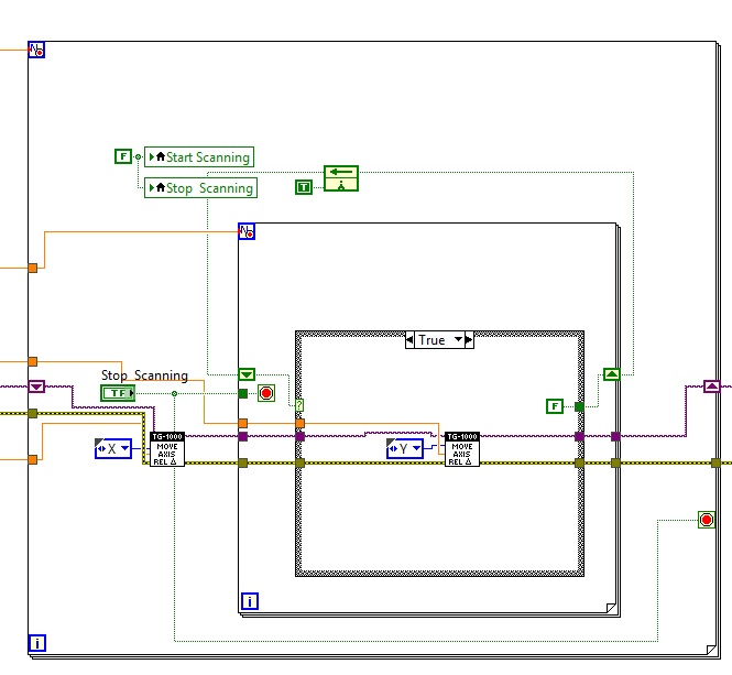

Ich habe den Scanvorgang jetzt entsprechend geändert. Dabei habe ich das abwechselnde Ausführen von True und False in der inneren For-Loop mittels Rückkopplungsknoten umgesetzt. Ist das zielführend? Im Anhang sind zwei Bilder dazu.
Und jetzt geht es ans Speichern der Positionen im Array :-)
Also dafür initialisiere ich dann ein entsprechend großes 2D-Array und schreibe bei jeder Iteration mit Teilarray ersetzen die Positionen an die entsprechenden Stellen. So von der Theorie hört sich das ganz gut an. Jetzt muss ich es nur noch richtig umsetzen.

Zitat:Dabei habe ich das abwechselnde Ausführen von True und False in der inneren For-Loop mittels Rückkopplungsknoten umgesetzt. Ist das zielführend?
Ja.
Aber warum jetzt ein Rückkopplungsknoten anstatt eines Schieberegisters in der äußeren Schleife? (Das fände ich übersichtlicher.)
- Warum programmierst du beim "Stop Scanning" eine RaceCondition?
- So, wie du "Stop Scanning" abfragst, wird es in der inneren Loop nicht wirklich beachtet. THINK DATAFLOW!
- Der Fehlerdraht sollte auch in einem Schieberegister verwaltet werden, um darüber Errorhandling zu betreiben…
