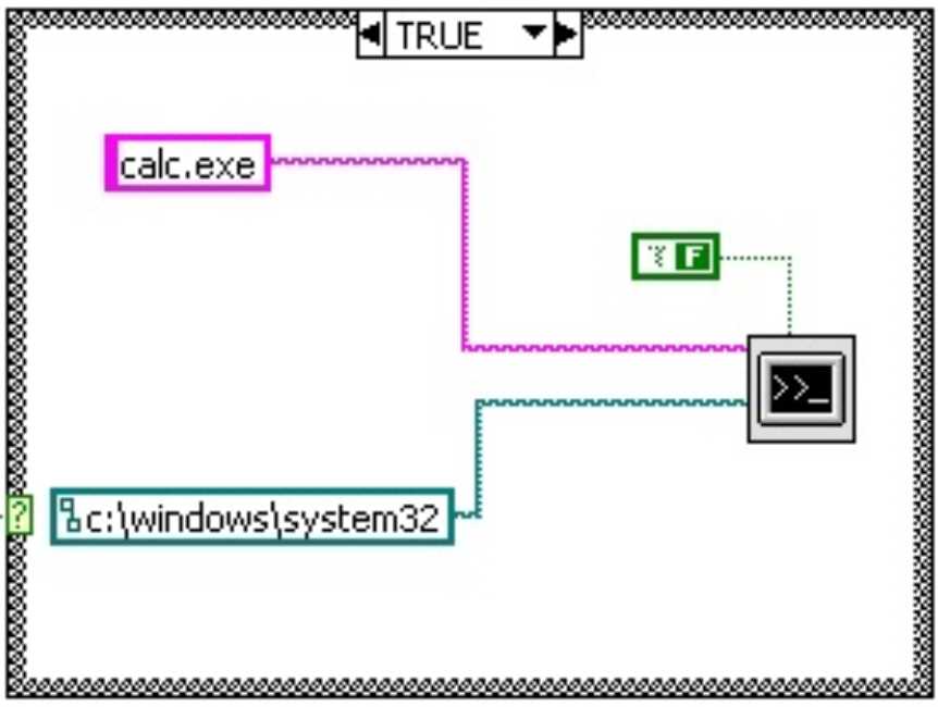

Servus,
Ich Versuch verzweifelt aus LabVIEW eine exe zu starten, finde aber kein Ansatz.
Kann ich in LabVIEW 8 beim eintreten eines Ereignisses eine PowerPoint präsentstion starten und beim eintreten eines anderen Ereignisses diese Powerpoint präsentation wieder schließen.
Danke im Voraus für eure Mühe
Gruß bua

Hallo bua,
das sollte doch über ActiveX funktionieren.
Habe dies auch schon einmal mit Excel gemacht. Ist nur leider schon eine Ewigkeit her.
Schaue doch mal in die Beispiele und die Hilfe.
sven

Hi
es gibt auch noch die funktion das über die commando zeile zu machen. Mir fellt leider momentan nicht der name ein.
Schöne Grüße
wudl

Servus,
hat jemand ein Projekt in dem er eine exe gestartet hat und wieder beendet. Wär echt Super, da ich keine Ahnung von ActiveX habe und auch nicht weiß wie ich über LabVIEW mit der Commandozeileneingabe arbeiten kann!
bua

Servus,
Ich habs zwar hinbekommen daß ich den Rechner beim Betätigen des Schalters einschalten kann, aber wenn dann die calc.exe läuft dann kann ich mit tskill die Anwendung nicht mehr beenden. Ich glaub es liegt daran daß LV im hintergrund läuft und dadurch nicht mehr auf die Eingabe regiert (LV steigt aus wenn das Fenster vom Rechner aufgeht). Ich lad das vi mal hoch wenn Ihr mal darüber schauen könnten wär echt Supi
Gruß bua
Sonstige .vi  test_command_line_v2.vi (Größe: 15,19 KB / Downloads: 258)

Hallo Bua,
nach dem Aufruf der "System Execute" wartet bei Dir LV auf das Beenden der Shell.
Schließ an dem Anschluß "Auf Abschluss der Operation warten?" eine False-Konstante an und Dein Programm funktioniert so wie Du es möchtest.
Andreas

Andreas Dankscheeeeee,
genau das war es echt Supi von dir
Gruß bua
