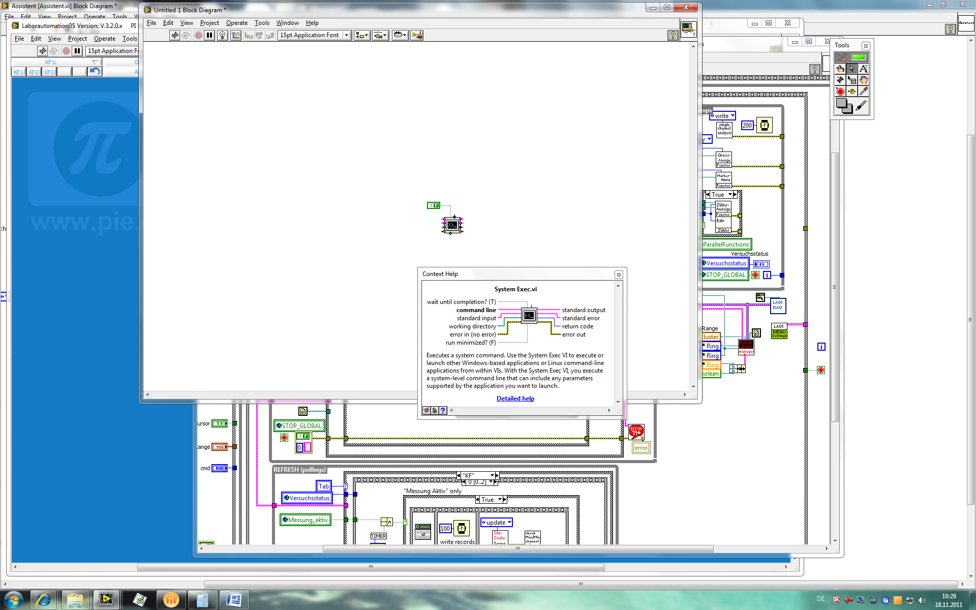

(18.11.2011 10:26 )seitzo schrieb:  allerdings, wird die nächste Sequenz in Labview erst beim Schließen der Präsentation ausgeführt.
Warum liest du dir dann nicht die Hilfe vom
System Exec VI
http://zone.ni.com/reference/en-XX/help/...stem_exec/
durch? Rtmfx
Für deinen Fall ist am Eingang 'wait until completion?' ein 'FALSE' anzuschließen.

(18.11.2011 10:26 )seitzo schrieb:  Ok funktioniert, hab die Fehler beseitigt, Danke.
unten mein vi, falls das zum Verständnis beiträgt was ich will.
Kann mir dein VI nicht ansehen (hab nur Version 2009SP1) Aber deiner Schilderung nach suchst du den optionalen Eingang: "wait until completion"

RE: Powerpoint.pps automatisch starten
ich kann es nicht ausprobieren da mir irgendwelche plug ins /toolkitsfehlen
Aber an und für sich bleibt er solange drinnen in der Sequenz bis diese abgeschlossen ist!
Wieso nimmst du nicht einfach das?
'wait until completion?' ja das wars, Danke
