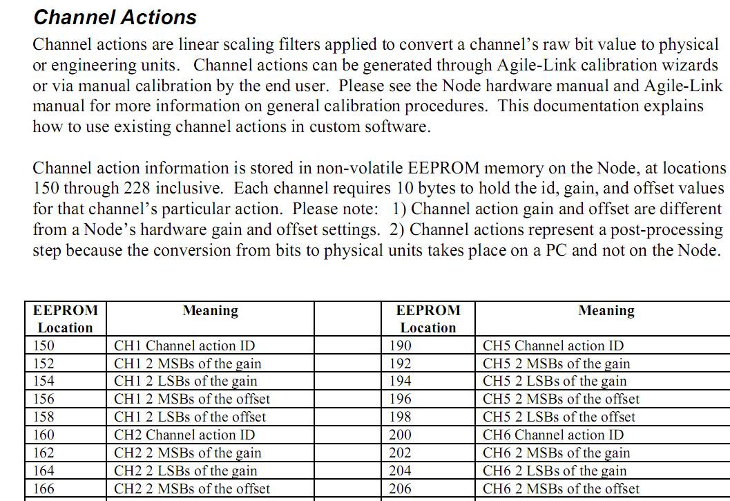

Ich arbeite an einer Software um Microstrain Geber auslesen zu können.
Vom Hersteller habe ich eine SDK erhalten aus der hervorgeht, dass im EEPROM jedes Gebers Konstanten gespeichert sind, durch Verwendung derer der ausgegebene Bit-Wert in einen skalierten Wert mit Einheit umzuwandeln (typischerweise ein Float-Wert)
Die Werte des EEPROM liegen in MSB /LSB vor (Big Endian), diese habe ich ausgelesen und versuche nun diese gemäss der Formel aus der SDK anzuwenden.
In der SDK ist ebenfalls ein Beispiel für das Gain aufgeführt:
EEPROM 2: 44571
EEPROM 4: 33220
die Konvertierung ergibt den Wert -1032.86499

Leider zu wenig Infos, um dir eine fundierte Antwort zu geben.
Ganz wichtig wäre die Information: Was sollen die beiden U16-Register EEPROM 162 & EEPROM 164 (bzw. 166 & 168) wirklich darstellen. Soll das wirklich die Darstellung einer FLOAT-Zahl im IEE 754 Format sein?

In den Speicherplätzen sollen Werte abgelegt sein, mit hilfe einer Formel und dieser Werte soll der Messwert auf die Einheit G skaliert werden können.
Die Formel ist: Resultat=(messwert-offset)/gain
Und ja gemäss Unterlagen ist dies eine Flot Zahl im (big endian) format IEEE 754

Die Umwandlung einer Gleitkommazahl in "raw bytes" (oder raw U16-Words) und wieder zurück ist normalerweise ganz einfach. Du hast pro Zahl 4 bytes (2 Words). Das entspricht einer GLeitkommazahl im SGL-Format.
So geht normalerweise die Konvertierung:
Es kommen allerdings andere Zahlen heraus. Aber vielleicht kannst Du mit irgendwelchen Vertauschungen noch etwas Brauchbares herauskitzeln.
Edit: Habe das Vertauschen mal selbst gemacht. Damit ist dann alles OK - Problem gelöst.
