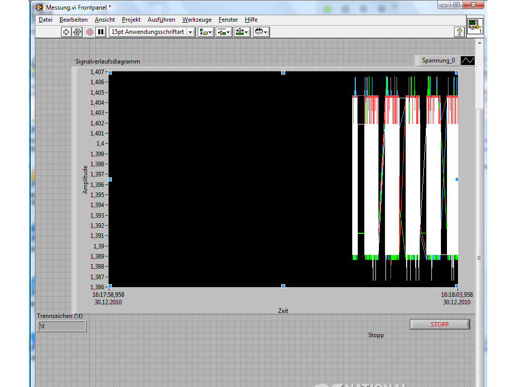

hi,
ich bin Schüler (11. Klasse) und arbeite zurzeit an einem Forschungsprojekt (Dreidimensionale Strukturerfassung durch selbstentwickelte Seismographen auf Piezobasis) , wo ich jetzt von einer mysteriösen Störung aufgehalten werde.
Zur Hardware:
Computer auf Windowsbasis,LabView 8.6, NI USB-6009, 2x Zweiwegseismographen.
Die Seismographen sind per abgeschirmtem Kabel an die ersten 4 Kanäle (die, die auch differentielles messen unterstützen) des NI USB-6009 angeschlossen. Ich will 1kS/S , besser 2kS/s aufzeichnen. Der A/D-Wandler der Karte kann ja eigentlich 48kS/s also könnte ich ja, wenn ich vier kanäle messe, 12kS/s als Abtastrate pro kanal einstellen. Wie schon oben erwähnt würden mir aber 1-2kS/s erstmal völlig reichen.
Wenn ich nun über ca. 200 S/s abtasten will, springt das Signalverlaufsdiagramm immer wieder an den Anfang zurück und die Daten sind weg.....
Einstellungen im NI-DAQmx-Task:
Erfassungsmodus: Kontinuierlich
Kanaleinstellungen: Spannungsmessung an 4 analogen Eingängen mit einem Signalbereich von -5-5 Volt. Die Schaltungsart ist RSE. Keine Skalierung
zu lesenden Samples (bei dem Erfassungsmodus kontinuierlich ist das ja die Puffereinstellung wenn ich mich nicht irre): 8k
Rate (Hz): 2k
keine Triggerung
erweitertes Timing: intern, 10s Timeout (alles so belassen wie es war)
Also im Signalverlaufsdiagramm sind immer so Lücken und er springt wie schon erwähnt immer zurück... Ich versteh es einfach nicht.......
Im Anhang ist auch ein Bild...
Sonstige .vi  Messung.vi (Größe: 14,52 KB / Downloads: 221)

Hol dir mal nicht nur immer einen Messpunkt. Das überfordert Windows doch ein wenig, bei 12kHz die Messpunkte einzeln abzuholen und dann auch noch mit 12 Khz darzustellen. Wähl mal "N Channels, N Samples" beim DAQmx Read aus.
