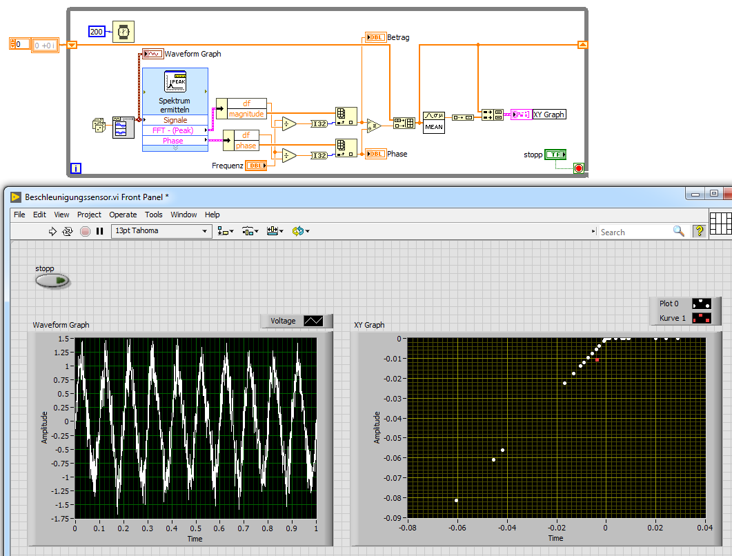

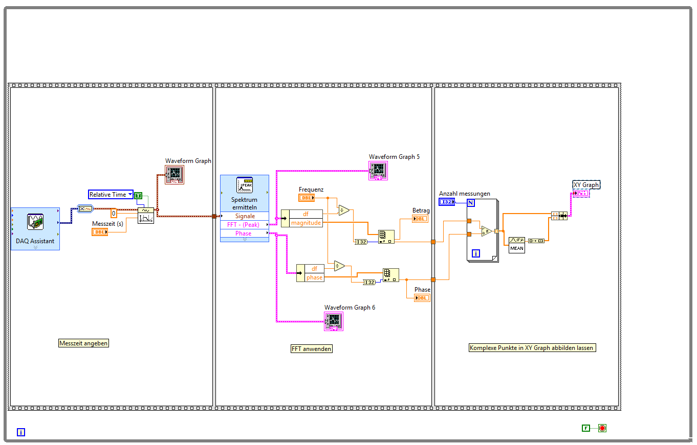

Hallo LabVIEW-Freunde,
Ich bitte euch heute noch um eure Hilfe.
Ich erhalte Daten aus einem Kanal, wo ein Beschleunigungssensor angeschlossen ist. Die Karte ist eine NI 6355 Karte. Die Beschleinigung ist proportional zu dem Spannung.
Jetzt kommt die Frage
Ich führe eine FFT an die Zeitsignal durch. Ich möchte mehrehe Messungen durchfüren. Ich möchte die Punkte von den jeweilligen Messungen auf einen XY Graph abbilden lassen. Ich möchte auch die Mittelwert von den Punkten abbilden lassen. Ich habe versucht es zu machen mit Hilfe von anderen ähnlichen Themen diese Funktion zu implementieren aber geht nicht.
Anbei steht mein Programm.
Über jede Hilfe freue ich mich.
Es grüßt.
Armel

Hallo Armel,
ich habe leider nicht ganz genau verstanden, was du in welcher Abhängigkeit darstellen möchtest.
Du solltest dich mal mit den Auswirkungen und Unterschieden der Funktionen "Bundle" (verknüpft x-Werte und y-Werte eines Plots) sowie "Build Array" (verknüpft mehrere Plots) in Bezug auf graphische Darstellungen vertraut machen. Oftmals benötigt man beide Funktionen hintereinander geschalten.
Anbei mal eine Variante, die den Mittelwert und die Messwerte darstellt. Hoffe, es hilft dir weiter.

Hallo Armel,
als erstes würde ich dir raten, die Sequenzstruktur zu entfernen. Durch das Prinzip des Datenflusses werden deine Abschnitte automatisch nacheinander abgearbeitet.

RE: Problem bei der Darstellung von Punkte in einem XY Graph.
Hallo Armel,
Zitat:Ich führe eine FFT an die Zeitsignal durch. Ich möchte mehrehe Messungen durchfüren. Ich möchte die Punkte von den jeweilligen Messungen auf einen XY Graph abbilden lassen.
Das klappt ja wohl soweit, oder?
Zitat:Ich möchte auch die Mittelwert von den Punkten abbilden lassen. Ich habe versucht es zu machen mit Hilfe von anderen ähnlichen Themen diese Funktion zu implementieren aber geht nicht.
Was genau soll es bringen, wenn du den aktuellen Punkt in der letzten FOR-Loop mehrfach nach complex wandelst - und dann von diesem mehrfach erzeugten identischen Punkt einen Mittelwert bildest???
LabVIEW-Basics: Wenn du Werte der vorigen Iteration(en) speichern/merken willst, dann solltest du ein Schieberegister verwenden!
Was soll der Graph zum Schluss anzeigen?
Momentan erzeugst du ein Array mit mehrmals demselben Punkte und ein weiteres Array mit genau einem Wert (dem Mittelwert der anderen Punkte). Beides packst du zu einem Cluster - den der Graph nicht korrekt versteht, wie durch den CoercionDot angezeigt wird…
Halllo,
entschuldige erstmals für verspätete Rückmeldung. Die E-Mail ist irgendwie im Spam gelandet und habe die E-Mail sehr spät Aben gesehen und habe Labview nur bei dem Institut wo ich meine Arbeit schreiben.
danke für eure Beiträge und Eure Tipps.
@Michael: Leider ist nicht genau was erhalten möchte. Die Punkte sind nicht fest angezeit. Und ich möchte die abgebildeten Punkte nacheinander durch Linie verbinden.
@Jens: Danke für den Hinweis
@ GerdW
Zitat:Das klappt ja wohl soweit, oder?
Leider nicht ich kann die erzeugte Punkte nicht im Graph sehen.
Zitat:Was genau soll es bringen, wenn du den aktuellen Punkt in der letzten FOR-Loop mehrfach nach complex wandelst - und dann von diesem mehrfach erzeugten identischen Punkt einen Mittelwert bildest???
Ja richtig ich glaube das ist das Problem. Ich muss ein Schieberegister ansetzen. Ich weißt nicht wie ich das verbinden möchte entschludige für die triviale Frage kannst du mir Zeigen anhand eines VI oder eines Bildes wie ich das verbinden kann?
Das Verwenden von Schiebregister in eine Wihle Schleife kann ich aber bei For schleife kriege ich Probleme bei Verbindungen.
Es soll Punkte anzeigen, die durch Linien verbinden sind. Zum Beispeil wenn die Anzahl der Messungen 3 ist ? soll der Graph 4 durch Linien verbundene Punkte. Das heißt erste, zweite, dritte und am Ende die vierte Punkt, der Mittelwert die drei ersten Punkten. Dier erste ist mit dem zweiten verbunden, der zweite ist mit dem dritten und der dritte mit dem vierte.
Hallo Armel,
Zitat:Leider nicht ich kann die erzeugte Punkte nicht im Graph sehen.
Schalte doch einfach mal die Achsen-Autoskalierung (wieder) an!
Zitat:Das Verwenden von Schiebregister in eine Wihle Schleife kann ich aber bei For schleife kriege ich Probleme bei Verbindungen.
Ein Schieberegister verhält sich in jeder Schleife gleich - egal ob WHILE oder FOR!
Zitat:Es soll Punkte anzeigen, die durch Linien verbinden sind. Zum Beispeil wenn die Anzahl der Messungen 3 ist ? soll der Graph 4 durch Linien verbundene Punkte. Das heißt erste, zweite, dritte und am Ende die vierte Punkt, der Mittelwert die drei ersten Punkten. Dier erste ist mit dem zweiten verbunden, der zweite ist mit dem dritten und der dritte mit dem vierte.
Das mit dem "mit Linien verbinden" ist nur sinnvoll, wenn die Werte sortiert vorliegen. Das ist in meinem Beispiel nicht der Fall, sodass ich nur Punkte anzeigen lasse:
