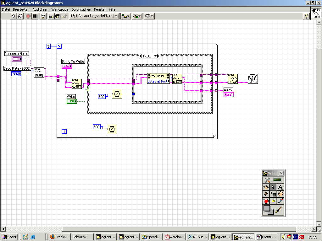

' schrieb:Hallo.
Kommen gar keine Fehlermeldungen?
Keine einzige, weder vom LabVIEW noch vom Agilent.
' schrieb:Kennt Dein Gerät dann überhaupt die Befehle? Ist es ausgesteckt?
Nein ist es nicht. COM Nr. stimmt auch, da das Gerät über diesen COM im Hyperterminal ja fleißig mit mir spricht und es in dem VI vom Anfang ja auch klappt.
' schrieb:Ändere doch mal das Programm wie hier im Screenshot.
Gesagt, getan. Un die Befehle mit RANG, und die beiden TRIG - Sachen hab ich gelöscht, weil ich die so nicht in der Doku gefunden habe.
' schrieb:Du schreibst ja gar keine Werte in ein Array, so wie Du es hattest.
??? Versteh jetzt nicht was du meinst. Mir ist eh unklar, wo hier meine 10 Werte von den 10 aktivierten Kanälen des Gerätes erscheinen sollen. Sollen die den im Array auftauchen? So wie bei dem UrpsrungsVI bei dem die Werte kontinuierlich gesendet werden? Mir ist im Highlightmodus auch aufgefallen, dass garkeine Daten an das Array gehen, das ist wahrscheinlich das was du meintest. Wie gesagt. Mir ist die Fülle der Befehle unklar, mit einem einzigen READ? - Befehl gings ja bisher auch, nur wenn ich vesucht hab das in eine Datei zu schreiben gabs Ärger. Was spricht gegen diese Variante? Ich verlier hier zunehmend den Überblick um ehrlich zu sein.
' schrieb:Und mach' mal aus "SYSR:ERROR?" "SYST:ERROR?".
Auch getan, bzw ja jetzt eh weg.
Ich hab keinen blassen Schimmer was zu tun ist, ich verlier den Überblick. Ich will einfach nur die Daten vom Datenlogger bekommen, als Zahlen in nem Array und als ein Diagramm darstellen und in eine Datei schreiben, kann doch nicht so schwer sein?!

Wenn Du keine Fehlermeldungen hast und keine falschen Befehle und auch sonst alles richtig eingestellt hast, dann wundert es mich, wieso nichts zurückkommt.
Probier' doch mal das Bsp. "Basic Serial Write and Read" aus dem Example-Finder, ob das funktioniert. Schick' einfach mal *IDN? ans Gerät.

Genau dieses VI finde ich nicht, ich hab hier LabVIEW <-> Serial.VI als Beispiel, wenn ich darüber *IDN? schicke, geht es wunderbar. Auch wenn ich einfach nur READ? schicke, bekomme ich die Daten zugeschickt. Da bleibt nur noch eine Lösung:
Pccrash !!!
Nein Spaß beiseite, ich verstehs auch nicht. Irgendwie scheint der Mist nur sporadisch zu funzen, was aber totaler Blödsinn ist!

Dann erweitere doch mal Dein Serial.vi soweit, bis an den Punkt, bevor es ans Schreiben in die Textdatei geht.
Schreibe Deine Ergebnisse alle mal in ein Array, so wie ich es Dir vorhin gezeigt habe....
Und schau' mal, ob das dann auch geht.

' schrieb:Dann erweitere doch mal Dein Serial.vi soweit, bis an den Punkt, bevor es ans Schreiben in die Textdatei geht.
Und mach' mal einen Screenshot von Deinem Serial.vi.
So, hier nun ein abgewandeltes VI aus dem SerialVI. Ich hab mich an das gehalten was ud mir bis jetzt geschickt hast, abgesehen von den Befehlen an das Agilent, da ich die nicht durchschaue. Im Frontpanel kannst du sehen, wie die Daten im Array ankommen. Ich hab die Schleife erstmal 3 mal laufen lassen. Ich hoffe, dass ist das was du sehen wolltest.
Jedenfalls, wenn man die Befehle in das Stringfeld mit einem Enter am Ende eingibt, läuft es durch.
EDIT: Wenn man den Eingabestring mit CR/LF verknüpft kann man sich das Enter schenken ... eine verrückte Welt!

Das sieht doch schon mal gut aus.
Jetzt probier' mal das mit den weiteren Befehlen, so wie Du es vorhin auch schon mal gemacht hast (;: und Spreadsheet-String to Array). Und nicht vergessen: Bei "?" mit VISA READ, sonst ohne.
Wenn es dann auch noch klappt geht's weiter.... Wink

' schrieb:Das sieht doch schon mal gut aus.
So getan! Nun macht es wieder nichts, irgendwie gibts Probleme mit dem Vergleich der Befehel und dem "?", denn wenn kein Fragezeichen enthalten ist, dann sollen nu "-" in das Array geschrieben werden. Und im Array erscheinen nur "-". Auch im Highlightmodus ist zu sehen, dass der Case TRUE garnicht abgearbeitet wird. Es kommt also garnicht zum READ? wenn ich das richtig sehe ...

Lass mal den letzten Strichpunkt (;)bei Deinen Befehlen weg und mach' mal eine Disabled-Stuktur um Deine Befehle. Und trag im Enabled-Case mal nur das "READ?" ein (build Array direkt danach, oder disable Indexing an For-Schleife nicht vergessen, da es dann ja nur ein Befehl ist).

Und noch was!! Lass die 3 an der Forschleife oben links am Zähler weg!!! Du indizierst doch mit Deinem Array.

' schrieb:Und noch was!! Lass die 3 an der Forschleife oben links am Zähler weg!!! Du indizierst doch mit Deinem Array.
Sorry, für die blöde Frage, aber ich hab die deutsche Version: Was ist und wo finde ich eine Disabled - Struktur?Blush
