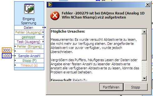

Hallo Leute,
Ich habe ein Problem mit der Abtastrate. Das Programm läuft einwandfrei wenn ich die Anzahl der samples und die
Abtastrate identisch auf jeweils 3000 einstelle. Das sind aber zu viele samples. Ich benötige nur 1000 samples, wenn
ich diese einstelle kommt die Fehlermeldung im screenshot.
Vielen Dank für eure Hilfe
Gruß Andi
