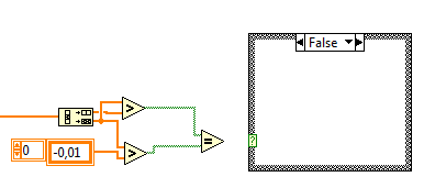

Hallo liebe LV- Gemeinde,
wie oben beschrieben habe ich ein Problem mit dem Boolschem Datentypen.
In den Baustein "1D-Array dezimieren" gebe ich ein Array.
Ich bekomme aus meinem Vergleicher(=) den Datentyp 1-D Array von Boolesch und meine Case-Struktur benötigt einen Datentyp von Boolesch.
Ich hoffe Ihr könnt mir weiter helfen.

Bei den Vergleichern gibt es die Möglichkeit, mit der rechten Maustaste den "Vergleichsmodus" zu ändern - tu das mal.

Hier noch ein Snippet dazu.
Alternativ müsstest Du die Elemente einzeln in einer (For-)Schleife vergleichen (ist aber umständlich). Wenn alle Elemente "True" sein müssen, dann kannst Du es noch mir der "And Array Elements" - Funktion machen.

Vielen Dank für die schnelle Antwort. ThanxThanxThanx
Ich musste nur den Vergleicher umstellen und schon hat es funktioniert.CoolCoolCoolCool
