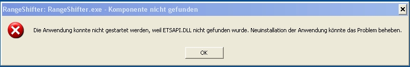

Hallo Zusammen
Kann mir jemand helfen. Ich habe ein Problem mit einer EXE (bzw. einem Installer). Bei der Exe erstellen bekomme ich keinen Fehler (nur eine Meldung, dass .vi's verschoben werden). Der Installer wird auch ohne Fehler erstellt.
Den Installer kann ich dann ohne Probleme (auf einem "LabVIEW"-Freien PC) installieren. Bei Starten meiner Exe muss ich zuerst den Pfad zur NiRioSrv.dll angeben (habe die .dll im Projektordner und habe bei den EXE-Build-Einstellungen "always include" eingestellt). Danach bekomme ich schon die erste Fehlermeldung:
Für was ist diese dll?

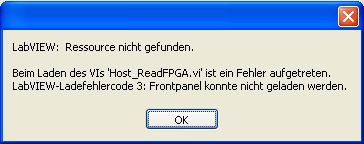

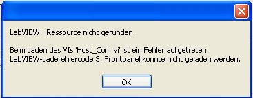

Danach bekomme ich den Fehler:
und

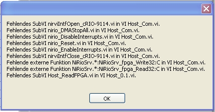

jedoch für was benötigen diese .vi den das Fronpanel? (Host_Com wird bei der Initialisierung, bzw. bei der Deinitialisierung für die Verbindung zu einem FPGA-Modul auf einem cRIO benötigt, Host_ReadFPGA zum Lesen aus einem DMA-FIFO; über eine "Invoke Methode")
Wenn ich bei der auf "always include" wechsle, dann gibt es zusätzlich diese Fehler:
Braucht mein Installer noch eine andere Komponente ausser die "Run-Time Engine"?
