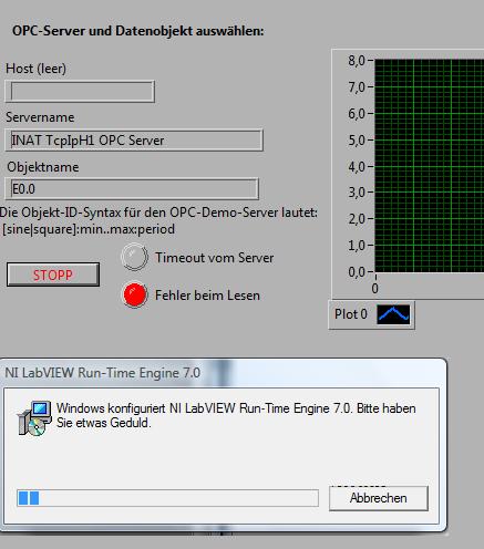

ich habe Probleme in LV einen OPC Client für meine gegebene Hard- und Software einzurichten. Ich möchte Daten aus einer Siemens S7 SPS mit dem DataSocket auslesen, habe jetzt einen INAT OPC-TCPIPH1 Server der Version 4.01.27.00 eingerichtet und in diesen die S7 Symbolik importiert.
Ist dieser Server überhaupt kompatibel?
Habe mir das NI Demo OPC Client.vi angeschaut und auf die URL angepast und auch die Datenausgabe. Aber irgentwie bekomme ich keine Daten angezeigt...
Habe auch schonmal das automatische löschen der Daten im Graphen raus genommen...
Bei der Fehleranzeige leuchtet immer "Fehler beim lesen" auf, was kann ich daraus für Informationen entnehmen?

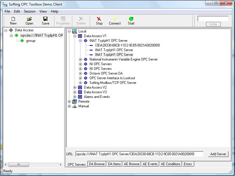

In der LV Hilfe stand das LV ein Protokoll mit "opc" benötigt in dem Democlient von Softing steht alls Protokoll allerdings "opcda" kann ich dieses Protokoll überhaubt verarbeiten?
Zweitens bin ich mir unsicher wie ich den Servernamen in das VI Eintragen muss, könnt ihr mir sagen was in meinem Fall alles zum Servernamen dazu gehört?

Bei verschiedenen Dingen bekomme ich immer diese Instalationsaufforderung, benötige ich diese zum einlesen der Daten?

Du kannst mit dem VI "Datasocket Select URL.vi" zu deinem OPC Server Tags zu browsen und er wird dir die korrekte URL zurück geben welche du dann verwenden kannst.
