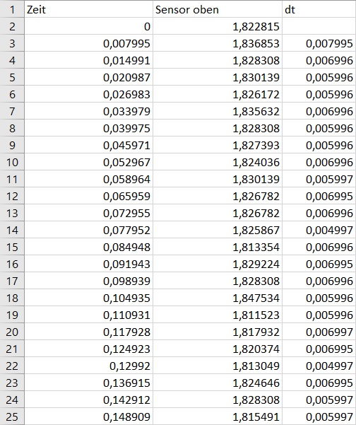

Um folgendes Problem geht es nun: zur Drehzahlmessung habe ich eine Lichtschranke an einer Motorwelle angebracht und will damit die Drehzahl über die Auswertung der Impulse / Zeiteinheit messen. Das funktioniert auch eigentlich alles schön und gut, wenn die Messwertaufnahme vernünftig klappen würde! Denn: meine Messwertaufnahme über "Write to Measurement File" klappt nur begrenzt in der Zeitvorgabe, wie ich es möchte. Gebe ich dt = 100 ms, oder dt = 50 ms vor, klappt es, dann nimmt er die Messwerte in diesen Zeitabständen auf. Das geht aber nicht beliebig weit runter, denn wenn ich meine Zielzeit eingebe, nämlich dt = 1 ms (oder auch 5 ms), dann klappt es einfach nicht schneller als dass ich in den Messwerten Zeitabstände zwischen 5-7 ms habe (s. Bild). Habe den Eindruck, dass es einfach nicht schneller geht und die 5-7 ms das Minimum darstellen, obwohl es ja eigentlich schneller gehen sollte?

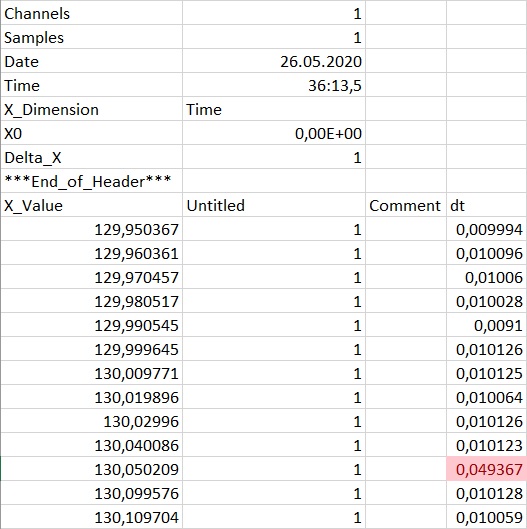

Zudem gibt es noch ein nerviges Problem: in sehr unregelmäßigen Abständen finden einfach Zeitsprünge statt. D.h. anstelle von Zeitabständen von z.B. 10 ms kommt auf einmal ein Zeitsprung von 50 ms und das stellt in sofern ein Problem dar, da dadurch öfter mal ein Impuls der Lichtschranke nicht aufgenommen wird und dadurch die Drehzahl geringfügig verfälscht wird.

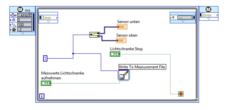

Ich benutze grob gesagt die im Bild ersichtliche Aufstellung. Dort, wo jetzt die "1" zu sehen ist, habe ich eigentlich einen DAQNavi Assistant (Advantech USB-4716), den ich aber vorerst rausgeschmissen habe, da ich nachschauen wollte, ob er dafür verantwortlich ist und es irgendwie verlangsamt - ist er aber nicht, das Problem tritt auch so auf... leider.

Ohne deinen Aufbau zu kennen, hier ein paar Anregungen:
  • Wieso schreibst du jeden Wert einzeln in die Datei? Du könntest die Daten z.B. sammeln und im Nachgang alle auf einmal schreiben, oder zumindest als Päckchen wegschreiben.
  • Verwendest du TDMS?
  • Wie schnell kann deine Hardware messen?

Grundsätzlich kannst du Daten in einem Array sammeln. Das geht im einfachsten Fall mithilfe eines Schieberegisters und der Funktion "Build Array".
Das sieht dann so aus:

Wenn möglich, solltest du keine Einzelwerte abfragen, sondern (ähnlich wie bei DAQmx) eine Samplerate vorgeben und passende Blöcke an Messdaten abfragen.
Dann übernimmt die Hardware nämlich das Timing - und das ist üblicherweise sehr viel genauer, als wenn du das mittels Windows selbst versuchst!
Zitat:Gebe ich dt = 100 ms, oder dt = 50 ms vor, klappt es, dann nimmt er die Messwerte in diesen Zeitabständen auf. Das geht aber nicht beliebig weit runter, denn wenn ich meine Zielzeit eingebe, nämlich dt = 1 ms (oder auch 5 ms), dann klappt es einfach nicht schneller als dass ich in den Messwerten Zeitabstände zwischen 5-7 ms habe (s. Bild). Habe den Eindruck, dass es einfach nicht schneller geht und die 5-7 ms das Minimum darstellen, obwohl es ja eigentlich schneller gehen sollte?
Dies dürfte eine Limitierung der USB-Kommunikation sein: du fragst ja immer Einzelwerte ab…
Zitat:in sehr unregelmäßigen Abständen finden einfach Zeitsprünge statt. D.h. anstelle von Zeitabständen von z.B. 10 ms kommt auf einmal ein Zeitsprung von 50 ms
Und hier kommt Windows ins Spiel…

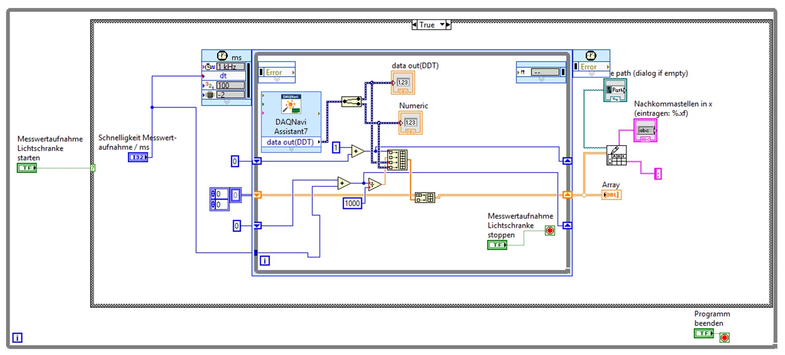

Mittlerweile habe ich meine VI ausprobiert und es läuft eigentlich alles ganz gut - bis auf eine Sache: ich habe versucht, meine While-Schleife über die "Warten"-Funktion auf 1 ms Sekunde zu timen. Bei einer Ausführung von 3 Minuten habe ich allerdings statt den 180 s nur ca. 65 Sekunden aufgezeichnet. Weißt jemand, woran das liegen könnte? Auch eine zeitgesteuerte Schleife mit einem dt = 1 ms hat statt 180 s nur ca. 40 Sekunden gezeigt...
Mein VI könnt ihr im Bild sehen. Reicht das so? Falls ihr die VI braucht, kann ich die auch anhängen.
Edit: du erwähntest Windows, bzw. das Problem damit. Heißt das, dass ich eventuell gar nicht die Schnelligkeit mit meinem Rechner erzielen kann, die ich vorhabe zu erreichen?

Zitat:Mein VI könnt ihr im Bild sehen. Reicht das so? Falls ihr die VI braucht, kann ich die auch anhängen.
Mal überlegen…
Du gehst zur Autowerkstatt und zeigst ein Foto deines Autos: reicht das, um das Auto zu reparieren?
Wie hast du dieses ExpressVI konfiguriert?
Nochmal der Hinweis: wenn du zuverlässig bei Sampleraten >100Hz Messdaten erfassen willst, dann sollte deine DAQ-Hardware ein eigenes Timing verwenden!
