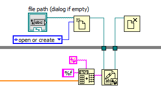

Ich weiß bspw. nicht wo ich das "Write-to-spreedsheet-file-vi" setzen muss, damit die Abfrage nach dem Speicherort kommt bevor die Aufnahme beginnt.
Lege ich es in die Schleife wird immer wieder nach dem Pfad gefragt. Lege ich es außerhalb wird immer nur für ca. 1,39 Sekunden aufgezeichnet. Hab da gerade echt einen Knoten im Kopf um komme nicht voran und stehe auch bisschen unter Zeitdruck. Lautet das Zauberwort für mein Problem vielleicht auch Sequenz-Strukturen?

Hier hilft ein Blick auf die Kontexthilfe: Es wird nur nach dem Pfad gefragt, wenn du keinen gültigen angibst...
Also wäre die Lösung:
- Frage erst einen Pfad ab und gebe diesen dann an WriteSpreadsheetFile weiter!
- Schon mal einen Blick auf die Funktion FileDialog geworfen?

Write2Speadsheet wird bei jedem Aufruf neu geöffnet und wieder geschlossen, das ist bei Betrieb in einer schnellen Schleife nicht sehr effektiv. Und wenn Du den Anschluss "An Datei anhängen" nicht aktiviert hast, funktioniert es so überhaupt nicht.
Ich würde hier das einfache "In Textdatei schreiben.vi" verwenden und die Datei außerhalb der Schleife öffnen und schließen. So ungefähr würde das dann aussehen:

Zitat:Den Pfad habe ich dann normal als Pfad für das Write to Spreadsheet file verwendet. Hier gab es das Problem, dass Excel die *.xlsx Datei nicht öffnen konnte weil die Dateierweiterung ungültig oder die Datei beschädigt ist. Mit dem *.xls funktioniert es seltsamerweise.
Das liegt daran, dass du die Hilfe zu WriteToSpreadsheetFile nicht gelesen hast. Diese Funktion erzeugt keine Excel-Datei, sondern eine Textdatei im csv-Format! Wenn du die Endung "csv" verwendest, kann Excel auch prima damit umgehen (meistens jedenfalls Big Grin )...

Und wenn du das Pfad-Control einfach mal löscht und den Eingang der Funktion unbedrahtet lässt? Auch hier gilt wieder "Kontexthilfe lesen":

1 und 2 sind identisch: Wenn du den Pfad-Eingang frei lässt, wird automatisch FileDialog aufgerufen. WriteToSpreadsheetFile ist nur ein "Wrapper" um WriteToTextfile (kannst du dir ja anschauen)...
3 ist auch nur ein Wrapper, den du dir anschauen kannst. Hier werden Textdateien erzeugt - und du kannst dir wieder mal anschauen, wie man das so macht...
