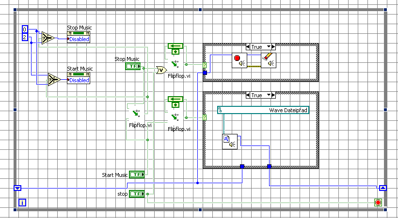

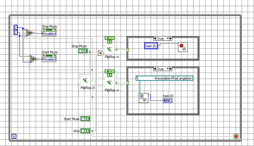

Als Teil einer grösseren Anwendung spiele ich unter anderem auch Wave-Dateien ab was auch prima funktioniert. Nun ist es aber auch nötig diese zu beenden, und auch das funktioniert vorerst. (siehe angehängtes VI).
Das Problem ist es funktioniert nur beim ersten Ausführen, der Sound lässt sich beliebig oft starten und beenden. Wenn ich das Programm beende (Stop-Taste) und dann erneut per Pfeil ausführe, friert er allerdings sofort ein sobald ein beliebiger sound abgespielt werden soll (nicht nur der eine hier.). Der Sound läuft zwar weiter, aber es passiert auch nichts mehr wenn er zuende ist. Das ganze lässt sich nur noch per strg-alt-entf beenden.
ach ja, das ganze ist so ausgelegt das das Hauptprogramm natürlich wärend des abspielens weiterläuft und nicht pausiert, der Fehler tritt aber hier beim Beispiel haargenauso auf.

Kann leider dein VI nicht anschauen.
Wichtig ist die Ref-Nummer immer zu schliessen.

Danke erstmal, und hier nochmal als Bild für die die es nicht laden können:
Die Task-ID sollte eigentlich korrekt übergeben werden..

Du machst ja nur ein Stop, du musst die Ref mit "Sound Output Clear" schliessen.
Weiter würde ich die Ref mit einem Shiftregister innerhalb der Whileschleife übergeben, ohne Lokale Variablen

Oh, Entschuldigung, das mit dem sound output clear habe ich vergessen zu erwähnen. ja, der war zuerst auch da, nur hat er immer gemeckert die nummer sei nicht gültig, obwohl er genau die gleiche wie der stop-VI bekam.
Ich habe es nun mal geändert auf shift-register:     (VI gibt es sobald das mit dem Upload klappt)
Leider das selbe Problem. Der Clear-VI meckert über eine ungültige Nummer, und ohne friert es beim 2. ausführen ein.

Ersetz mal deine FeedbackNodes auch durch Shift-Register und initialisiere sie, bringt vielleicht was.
Kann deinen Code nicht testen, mir fehlt dein FlipFlop.vi

Das Ersetzen durch Shift-register brachte leider keinerlei Änderung.

Habe dir mal ein einfaches Bsp. gemacht.

Ich habe es mich an deinem Beispiel orientierend nochmal komplett neu aufgebaut und es funktioniert!
