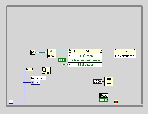

danke es funktioniert jetzt, hab es nur nicht gekneist, dass man den Eigenschaftsknoten auf Schreiben stellen kann bzw. muss.
Was mich noch intresieren würde was du mit deinem Array erreicehn willst?
Das neue Problem ist allerdings, dass ich mir das ganze etwas anders vorgestellte hätte.
Ich wollte eigentlich nur ein kleines Fenster öffnen in das ich ca 7 Werte eintippen kann, ohne der Leiste ganz oben und dem ganzen rund herum. Einfach nur ein paar Felder zum ausfüllen.
Gibt es dafür eine eigene Funktion oder ist das auch unter den Eigenschaften zu finden?

Hallo Gang,
das Array habe ich nur, damit etwas passiert. Das brauchts du nicht für den Ablauf deines Programmes. Es ist nur dafür da, dass Dummywerte erzeugt werden.
Wenn Du die Leisten ausblenden willst, dann kannst du das entweder auch über die Eigenschaftsknoten (siehe Bild) machen oder du stellst es unter den VI-Eigenschaften unter Fenstererscheinungsbild ein. Dort kannst du zum Beispiel auf Dialog schalten. So sind die Laufleisten, Bedien- und Symbolleiste ausgeblendet.
sven
