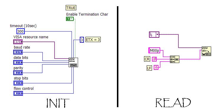

ich habe jetzt eine Prüfstandsteuerung erstellt. Das Programm läuft eigentlich sehr gut, doch gestern habe ich das Temperaturerfassungs-VI in mein Hauptprogramm eingebunden und wenn ich diese aktiviere, bleibt das Programm fast stehen. Es hat wahrscheinlich etwas mit dem initialisieren der seriellen Schnittstelle zu tun, aber ich weiß nicht, wie ich das ändern kann.
Ich habe unten das Hauptprogramm "Wirkungsgradprüfstand" und das Unterprogramm "Temperaturerfassung Versuch" angehängt.
Wäre super, wenn da mal jemand drüber schauen könnte.
Vielen Dank.
Andi

Hallo!
Habe mir das gerade mal angeschaut.
Folgendes ist mir aufgefallen:
Du solltest die Schnittstelle vielleicht nicht jedes mal initialisieren und nach der Messung wieder schließen.
Öffne und schließe die Schnittstelle im Hauptprogramm einmalig und übergebe einfach nur den VISA-Resource-Name an dein Unterprogramm (temperaturerfassung_versuch.vi)
Dann sendest du kein LF oder CR zum Peripheriegerät. Ist das richtig?! Ich habe bis jetzt nur ein Gerät verwendet, dass kein solches Zeichen am Ende des Datenstroms haben möchte.
Da würde ich noch mal nachforschen.
Wenn dein Gerät nämlich auf ein CR oder LF wartet, und du sendest das nicht, läuft deine Lesefunktion jedesmal in den Timout (dazu mehr unten).
Mit der "Bytes at Port" Routine habe ich schleichte Erfahrungen. Das klappt nicht immer. Besser ist, den Term.-Chart zu verwenden.
Den hast Du aber deaktiviert. Das würde ich nur machen, wenn dein Gerät kein Term.-Chart sendet.
Im Moment hast du ein LF eingegeben. Überprüf das mal. Ich hatte bis jetzt überwiegend mit geräten zu tun, die ein CR senden.
Für den Timeout hast du 10 sek!!! eingegeben. Das ist etwas viel. Ich verwende hier immer 300ms. Wenn innerhalb von 300 ms keine Antwort kommt, dann kommt die auch in 10 sek nicht.
Ich würde diese zeit auf jeden Fall verkürzen. Vieleicht läuft dadurch dein Programm schon flüssiger.
Und dann empfehle ich dir auch noch, mal eine Sonde auf den Error-out der VISA-REad funktion zu setzen. Da kannst du dann ja lesen, ob es fehler, und wennn ja: welche es gibt.

LF bedeutet Line Feed, also Zeilenvorschub. Das ist ein Zeichen, dass den "Cusor" um eine Zeile nach unten wandern lässt.
CR ist Carriage Return und lässt den "cusor" an den Zeilenanfang springen.
Das muss man aber nicht zwingend wissen. Wichtig ist nur, dass man weiß, welches Zeichen das Gerät erwartet und welches es sendet.
Da fällt mir gerade noch was ein:
Schließe Deinen Temp-Messer doch an den PC an und versuche per HyperTerminal (das Terminalprogramm, das bei Windows dabei ist) mit dem Gerät zu kommunitzieren. So lassen sich Fehler schneller finden.
Dann tippst du einfach deine Sendeanforderung in HyperTerminal ein ( in diesem Fall ja anscheinend M01p )und schaust mal, ob und was das gerät antwortet.
Wenn du dabei die ENTER Taste drücken musst, dann musst du das in LabVIEW auch so programmieren.
Ein ENTER ist nämlich nichts anderes als ein CR und ein LF (eine zeile runter und cuso an den anfang).
Im moment sendest du ja nur M01p, und nix weiter. Vieleicht erwartet dein Gerät : "M01p{CR}"
Poste doch einfach mal, um welches Gerät es sich handelt. Vielleicht gibt es ja sogar schon ein fertiges VI dafür.

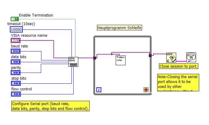

Jetzt zu dem Problem mit dem Port-Öffnen:
Du machst die Initialisierung mit den ganzen Parametern (Baud, Parität, Stop und Datanbits) im Hauptprogramm. Das VISA-Init-VI hat ja einen Ausgang namens " VISA-Resource name out". Den schließt du einfach an einem Eingang an deinem Temperatur-Unterprogramm an. ... moment ich hänge einfach ein VI an. Das ist mit worten so schwer zu beschreiben.....
...so.
main soll dein Hauotprogramm darstellen.
neu das abgeänderte unterprogramm zur temp.erfassung.

So, jetzt habe ich vermutlich alles nach Anweisung geändert (und verstanden hab ich`s auch Wink) und es bleibt bei der starken Verlangsamung. Ich glaube ja nicht, dass ein Fehler (im Sinne von "geht nicht") vorliegt. Es ist wohl nur etwas viel Arbeit für das Programm. Einzeln laufen die Programme ja einwandfrei.
Bei dem Temperaturmessgerät handelt es sich um ein "Almemo 8990-6".

Hi.
Ich kann Dich beruhigen: Das Programm / der Rechner wird nicht "zu viel zu tun" haben.
Schau doch mal bitte, was deine CPU auslastung sagt. Wenn du keine Schleifen ohne Verzögerung (also Wait-Funktion) eingebaut hast, dürfte die Auslastung nicht sonderlich groß sein. Vielleicht 20%, je nach Rechner. Aber ich nehme an, dass du das nicht auf nem 486 Dx4-100 laufen lässt.
Du sagtest, dass die Verzögerung ohne die Temp.Erfassung nicht da war.
Was gibst du als Schnittstellenbezeichnung ein?
Ich nutze immnoch die Bezeichnungen ASRLX::INSTR, wobei das X für den jeweiligen Com-Port steht. Also ASRL1::INSTR für COM1.
Und dann benutzt doch einfach mal die "Highlight Execution" Funktion (diese Glühbirne) um bei der Programmausführung beobachten zu können, welche Stelle des Programmcodes gerade ausgeführt wird.
Du sagst, dass alle Unterprogramme für sich funktionieren. Wie lange wird denn dein Temp-Unterprogramm ausgeführt, wenn du es alleine ausführst?
Das dürfte eigentlich keine einzige sekunde dauern.
Wenn es länger ausgeführt wird, dann musst du den Code noch mal nachgucken.
hier: http://www.ahlborn.com/handbuch/de/hb6.pdf
ist übrigens eine Anleitung über die Serielle Schnittstelle von Ahlborn Instrumenten!!!
Auf Seite 54 gibts folgendes zu lesen:
6.11 Kommunikation mit dem Computer
An jeden Befehl wird ein CR (Carrige Return: ODH), LF (Line Feed: OAH) und am
Ende der Antwort ein ETX (End of Text: ASCII = 03H) angehängt. Bei der programmierten
Eingabe mit einem Rechner muss darauf geachtet werden, dass eine Antwort
auf einen Befehl aus mehreren Zeilen, getrennt durch CR LF, bestehen kann
und ein zweiter Befehl erst ausgegeben werden darf, wenn der erste ganz abgearbeitet
wurde, d.h. das ETX - Zeichen gesendet wurde. Der Zusatzfunktionsbefehl fx ist
ein eigener Befehl, der auch mit ETX abgeschlossen wird.
Du kannst als Term.Chart denmach ein ETX (entspricht dezimal einer 3) eingeben.
Und du solltest an die Befehle, die du sendest, ein CR und ein LF anhängen.
Also über die Stringfunktionen an dein M01p ein ENTER anhängen.
Guck mal. ansonsten: Melden.
Wir werden das bis heute abend schon hinbekommen.
Um 17:00 mach ich allerdings Feierabend ;-)

' schrieb:Du opferst ja ganz schön viel Zeit für einen Dummie wie mich
:Dmacht ja nix. Ich bin Werksstudent. Und ich hoffe, dass das hier im Forum auf Gegenseitigkeit beruht.
So jetzt wieder zum Wesentlichen ;-)
ASRL1::INSTR kannst Du auch einfach reinschreiben. Das mus man nicht auswählen können. Ich kann auch nur COM1-6 und LPT auswählen. Seltsamerweise funktioniert das dann bei mir ohne Initialisierung. Deswegen benutze ich diese Bezeichnungen nicht mehr (LabVIEW scheint dann auf die Schnittstellen zu schreiben, obwohle sie nicht geöffnet sind. Das war mit zu heikel).
Wie Du ein CR und ein LF an dein Steuerkommando anhängst habe ich im Bild noch einmal angehangen. Weil Ich nicht weiß , ob du das richtig verstanden hast: Du kannst nicht einfach CR dahinterschreiben. CR ist ein eigenes Zeichen, was du mittels der String-Palette einfügen kannst. Siehe Bild.
EXT ist das Zeichen, was Dein Almemo sendet, wenn es fertig ist (mit dem Senden). Daraufhin kannst du den Datenstrom untersuchen Lassen und das Empfangen dann passend beenden. Sieh auch Bild.
Dein VI sollte ohne Temperaturmessung aber auch keine 100% CPU Auslastung bringen. Bei dem bischen gemesse. Hm. Konnte jetzt aber auch keine Schleife finden, wo keine Wartezeit eingebaut war....
Wobei es eigentlich ein Anzeichen für eine Schleife gibt, die zu oft abgearbeitet wird: Nämlich der Punkt, dass die Auslastung runter geht, wenn du mehr rechenaufwand betreibst.
Aber das musst Du leider selber finden, da ich dein VI aus Mangel an Hardware nicht ausführen kann.
