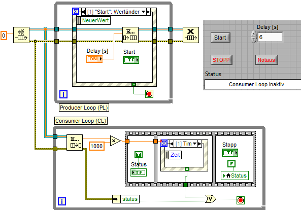

im aktuellen Projekt erfasse ich mit einer Ereignisstruktur in der Producer Loop (PL) Bedieneingaben, die dann in der Consumer Loop (CL) abgearbeitet werden. Vor der CL wird unter anderem eine DC-Prüfversorgung initialisiert. Bei Spannungen von bis zu 600V und Strömen von bis zu 400A muss ich dafür sorgen, dass bei Auslösen des Bedienelements Notaus die CL sofort stoppt (auch bei einer - im beigefügten Notaus.vi - aktuell laufenden Start-Sequnz beendet wird) und im Anschluss an die CL die vorher initialisierten Periferie-Geräte in einen sicheren Zustand gefahren werden. Daher kann ich das LabVIEW eigene STOP.vi nicht mittels Notaus ansteuern.
Das beigefügte Notaus.vi habe ich in LabVIEW 8.5 erstellt; bitte stellt Eure eventuellen Lösungsvorschläge auch in LabVIEW 8.5 zur Verfügung. da ich aktuell mit LabVIEW 8.5 arbeite.

Ein Brutalo-Stop sollte immer das allerletzte Mittel sein. Was einen sofortigen Stop gewöhnlich verhindert, sind eingebaute Waits an irgendwelchen Stellen des Programms, die nicht unterbrechbar sind.
Timeouts hingegen sind unterbrechbar. Man muß also nur die Wait-Funktionen durch Timeouts ersetzen. Also z.B. man mißbraucht den Timeout-Case einer Ereignisstruktur als Wait-Funktion - und schon ist der sofortige Stop machbar. (andere Möglicheit z.B: Warten auf Occurrence bis zum Timeout)
Habe mal das Programm Notaus vereinacht und entsprechend gändert.

(23.03.2011 17:32 )Lucki schrieb:  Ein Brutalo-Stop sollte immer das allerletzte Mittel sein. Was einen sofortigen Stop gewöhnlich verhindert, sind eingebaute Waits an irgendwelchen Stellen des Programms, die nicht unterbrechbar sind.
Lv10
Danke vielmals Lucki
für Deine Erklärung und Lösung meines Problems. Speziell. dass Du 'nen Screenshot Deiner Lösung beigefügt hat.
Du hast Recht, mein Denkfehler lag in der Wait-Funktion. So lange diese aktiv ist, steht die CPU anderen Threads zur Verfügung.
