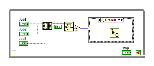

Hallo!
Ich habe 4 Knöpfe angelegt. Ich möchte, dass beim Druck auf Knopf 1 der Fall 1 abgehandelt wird, bei Knopf 2 Fall 2 usw. eigentlich wäre da ja die Case-Struktur geeignet, aber ich bekomme es einfach nicht hin, da die Knöpfe zunächst nur Binäre Signale liefern, also True oder False. Kann ich da nicht einfach eine Identifikation "anhängen" ? Und wie bekomme ich das in die Case-Sequenz? Ist Case überhaupt dafür geeignet, oder geht es einfacher?
Danke schon mal im Vorraus!
Gruß Thomas

Programmablauf mit Knöpfen Steuern
Hallo tt-web,
man könnte die einzelnen Buttons z.B. binär gewichten (mit 2er-Potenz multiplizieren) oder gleich eine Ereignisstruktur verwenden.

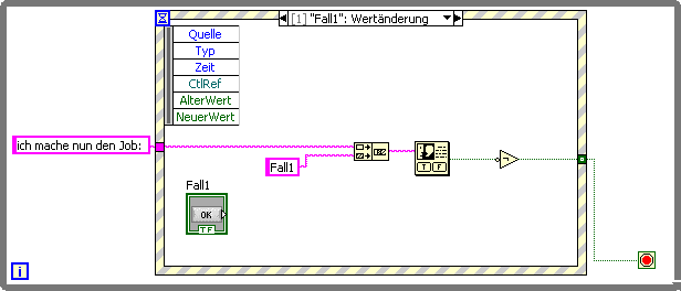

Kannst du mir ein ganz simples Beispiel für meinen Fall zeigen? Ich werde sowas öfters brauchen, weiß aber nicht wirklich wie ich mit solchen Strukturen umgehen soll...
Gruß Thomas
EDIT: Ich bekomme da immer was mit Timeout, Typ, Zeit angezeigt. Aber ich brauche keine Zeitgesteuerten Abläufe, sondern quasi eine if then Entscheidung.
Lv85_img
Sonstige .vi  CaseButtons.vi (Größe: 17,73 KB / Downloads: 278)
Danke, das sieht sehr hilfreich aus. Die schnelle Antwort hat mir den Nachmittag gerettet!

' schrieb:Ich habe 4 Knöpfe angelegt. Ich möchte, dass beim Druck auf Knopf 1 der Fall 1 abgehandelt wird, bei Knopf 2 Fall 2 usw. eigentlich wäre da ja die Case-Struktur geeignet, aber ich bekomme es einfach nicht hin, da die Knöpfe zunächst nur Binäre Signale liefern, also True oder False.
Mach es mit der Event-Case wie ImExPorty gezeigt hat.
Anbei nur ein Beispiel, wie man mehrere Knöpfe mit einer Case auswerten könnte. (Search1D-Array nach True)
So machte man das früher, als es noch keine Event-Case gab. (oder man keine hat, nur Base-Pack)
Ich hatte ein ähnliches Problem. Mit der Funktion "Array erstellen", gefolgt von "Boolesches Array nach Zahl" bekomme ich aus einer beliebigen Anzahl an Schaltern einen numerischen WErt.
Ist nur Schalter 1 aktiv, die 1; bei Schalter 2 die 2; bei Schalter 3 die 4; usw. (binäre Codierung)
Entsprechend haben die cases den Wert 1; 2; 4; usw. . Durch Aktivieren von mehreren Schaltern können andere Cases (3; 5;etc.) eingebaut werden. Nicht benötigte Cases läßt man weg. Ungültige Schalterkombinationen schalten den Case 0.

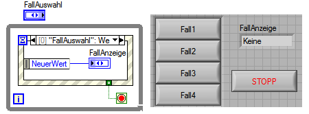

Ja, wenn ich nicht von Natur aus so bescheiden wäre, würde ich jetzt schreiben: Vergiss alles, was dazu gesagt wurde Mellow, denn die ultimativ optimale Struktur hier sind die Radio-Buttons mit der Option "Deaktivierung aller Otionen zulassen". (rechte Maustatste im FP).
Die Radio Buttons (Im Menü Boolsche Elemente /FP) werden meines Erachtens nach deshalb viel zu wenig benutzt, weil viele nicht wissen, daß sich die orignal äußerst häßlichen boolschen Elemente darin jederzeit gegen attraktivere boolschen Elemente austauschen lassen.
Lv86_img
Sonstige .vi  CaseButtons1.vi (Größe: 7,75 KB / Downloads: 258)
