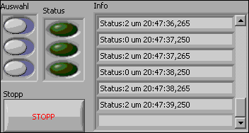

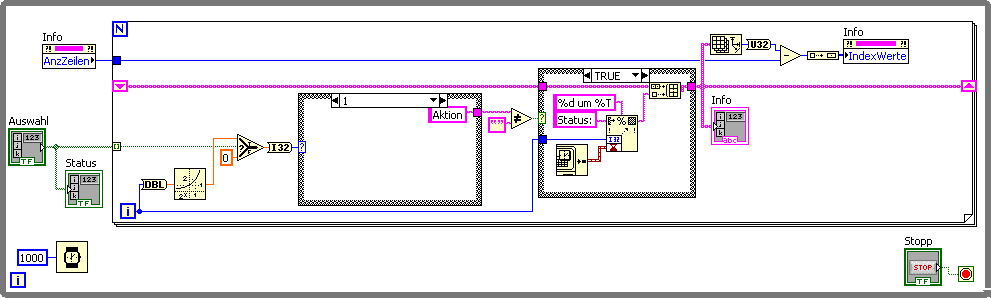

mit dem Hinweis "binär gewichten" wäre auch so etwas möglich gewesen:
Lv85_img
Sonstige .vi  StatusSelektor.vi (Größe: 20,37 KB / Downloads: 225)
oder die Zustandsmaschine für die kleinen Bedürfnisse
