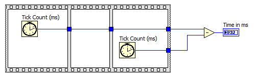

Hey Leute,
ich habe ein Programm, welches aus drei Sequenzen aufgebaut ist. In jeder der Sequenzen befinden sich eine While-Schleife. Da ich momentan nicht viel Zeit mitbringe, mich in der LabView- Hilfe zu belesen, frage ich jetzt hier direkt: Wie kann ich mit LabView die Programmbearbeitungsdauer jeder Sequenz und des gesamten Programmes messen? Kann ich auf die Bearbeitungsdauer Einfluss nehmen...wenn ja wie? Vielen Dank für eure Hilfestellung!
11.09.2015, 15:16
RE: Programmbearbeitungsdauer messen
So zum Bleistift:
Ob du auf Programmbearbeitungsdauer Einfluss nehmen kannst, KA, das hängt davon ab, was in deinen Sequenzschritten so abgeht und wie du es programmiert hast...
