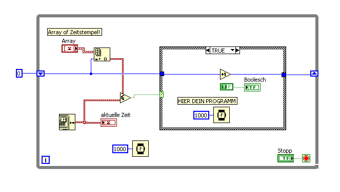

also das habe ich so noch nie gemacht, aber als Denkregung, wie es vielleicht gehen könnte.
1. Die 14 Zeiten/Tage in array speichern.
2. Wenn Die Bedigung "Zeit überschriten erreicht ist", die Variable (hier "1") wieder auf "0" setzen und das array inkrementieren.
... mal so als grobe Idee... so auf die Schnelle kann ich da jetzt nix basteln...

so wie das Vi bis jetzt läuft ist das ok, dass mit den verschiedenen Zeiten versuch ich noch.
Hat den jemand vielleicht noch ne Idee damit das Programm nicht stetig weiterläuft???
Nach der Uhrzeit eingabe läuft das Programm komplett durch, wartet anschließend 6 Sekunden und fängt dann wieder von vorne an.
Wie begrenze ich das auf nur einen Durchlauf??
Gruß tim

mach's doch wie von Seba vorgeschlagen. Da wird doch nach Erfüllung der Bedingung die Schleife beendet und daher sollte das Prog auch nur einmal ausgeführt werden.

ne das von Seba funktioniert nicht, es läuft nach und startet zu früh (bis zu5 min eher)
Ich hab das jetzt so gemacht-> siehe Anlage
Nach dem durchlaufen der Forschleife wird das Prog. gestoppt. Siehe Anbau unten links im Blockdiagramm.
Das größer zeichen in dem was du mir geschickt hast, kann ich nicht ersetzen durch ein equal.
Um das programm zu erweitern müßte ich den größer operator für die datumsabfrage nach möglichkeit durch einen equal operator ersetzten. Hab ich gemacht, vi startet aber führt die Case inhalte nicht aus.
Anhang ist Vers. 8.6
Gruß Tim

ich hab da noch was gebastelt. Jetzt kannst Du da Hunderte Termine eingeben und das Prog läuft einmal.
Du musst Dir nur noch ein schönes Prog-Ende einfallen lassen oder ein Datum vom Sankt Nimmerleinstag nehmen.
Und: 1. Bei Uhrzeiten nicht equal nehmen (1/1000 sec genau?!) 2. Bitte nicht mehr per PN.

das programm ist zu komplex um es mit einer glühbirne oder ähnlichem zu beschreiben. also das Programm, ich nenne es jetzt mal ein Zyklus, hat 12 einzel Schritte, diese sind im zeiten array deklariert.
Dieser array ist ein Taktgeber für die 3 anderen arrays. das heißt wenn ich mich im dritten schritt des zeiten arrays befinde werden alle befehle in den 3 anderen arrays auch im 3ten schritt abgearbeitet.
linear array, ist ein roboterarm der sich im dreidimensionalen Raum bewegt. An 5ter stelle z.bsp. dieses linear arrys, stehen die koordinaten die der arm zu verfahren hat.
der ventil array steuert 3 ventile über eine i/o karte von ni.
und der pumpen array steuert eine pumpe.
alle 3 arrays folgendem dem befehl des zeiten arrays. Sie sind harmonisch aufeinander abgestimmt und können in dieser reihenfolge schnell und effizient arbeiten. Dieser eine zyklus gibt aber nur ein gewünschtes ergebniss/arbeitsschritt. nämlich morgens.
abends muß der ganze zyklus wiederholt werden. und das mindestens über eine woche, jeweils zweimal am tag.
das ist der grund warum das programm nach einem zyklus stoppen muß und keinesfalls weiterarbeiten darf.
die pumpe und der roboter haben eigens geschriebene interne programme daher die kürzel H, I oder Tube STD=1 usw.
das programm muß montags geschrieben werden und für eine woche dann selbsständig arbeiten können.
ich habe das heute so hinbekommen wie ich mir das vorstelle, unelegant bestimmt aber es funzt. nur sind meine fähigkeiten in LabVIEW begrenzt, bin jedoch verpflichtet dieses programm zu nutzen.
Diese wilden kopien, also das dass alles doppelt zu sehen ist, ist noch ausbaufähig.aber es geht so. ich schicke dir mal so wie wie ich es hinbekommen hab. ohne deine hilfe bestimmt erst in 5 jahren.
leider habe ich privat kein LabVIEW da es nur im labor benutzt werden darf und nicht privat. bin aber gespannt auf deine lösung
lieben gruß tim
