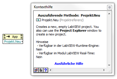

Hallo werte Gemeinde,
ich würde gern aus einem VI heraus ein Projekt anlegen. Leider Liefert Google oder auch NI keine Hilfe dazu.
Kurze Erläuterung:
Auf Grund der erhöhten Anzahl an Messprogrammen verlangt dies bei uns nach einer internen "Standardisierung".
Ich habe mir nun ein "NewProject-VI" angelegt, welches dynamisch eine Projekt-Ordnerstruktur anlegt, inkl. aller .cfg, .inf, .hlp, usw. Files, sowie auch dem Main.vi.
Jetzt wäre es schön, wenn dieses "NewProject-VI" auch das Projekt mit korrektem Namen mit anlegen könnte, idealerweise auch inklusive aller benötigten Pfad-Verknüpfungen.
Vielen Dank für jegliche Hilfe/Unterstützung

Zitat:Jetzt wäre es schön, wenn dieses "NewProject-VI" auch das Projekt mit korrektem Namen mit anlegen könnte,
Dafür scheint es eine Methode zu geben:
Der Rest hört sich nach LV-Scripting an, da habe ich keine Erfahrung mit…

Die Methode klingt erstmal am interessantesten für mich. Ich probier das mal.
Ja LV-Scripting musst ich selbst erst googlenHuh

Grandios. Zur Methode gibt es auch gleich ein Beispiel. Wirklich ganz großes Danke schön!!!!
