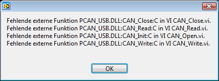

Also danke schon mal, leider geht es immer noch nicht. Ich habe jetzt alle OOP VIs, die mit CAN zu tun haben durch normale ersetzt und die Klasse entfernt. Es geht trotzdem nicht.
Nun bekomme ich jetzt folgende Meldung:
In der IDE läuft alles, nur wenn ich die Exe erzeuge, dann geht es nicht. Was kann das noch sein?

' schrieb:Also danke schon mal, leider geht es immer noch nicht. Ich habe jetzt alle OOP VIs, die mit CAN zu tun haben durch normale ersetzt und die Klasse entfernt. Es geht trotzdem nicht.
[attachment=43067:PCAN.png]
hast du das Projekt mal neu erstellt? sprich die alte-Projekt-Datei löschen und eine neue *.lvproj-Datei erzeugen in dem du die Dateien hinzufügst und eine neue "build-specification" erzeugst?
ich kann mich dunkel erinnern, dass mich ein Projekt mal ziemlich genervt hat, weil es bei jedem Start des "Main-VIs" auf der RT-Engine auch irgendwelche Test-VIs "deployed" hat, die irgendwelche ungültigen Verlinkunen hatten und immer ging so ein beknackter Dialog auf, dass ich doch bitte die fehlenden VIs suchen soll, obwohl die fehlenden VIs gar nicht in der Hierarchie des Haupt-VIs waren ...
Als ich das das Projekt neu erstellt hatte OHNE die Test-VIs mit in ins Projekt aufzunehmen ging es plötzlich ...

wenn der vorschlag mit dem neuen project net funktioniert,
dann oeffne die VIs und gib den pfad zu der DLL von aussen an den CLFN.
gilt die gleiche regel wie bei VIs beim pfad erstellen, ausser die dll wird in den user32 folder kopiert am zielrechner, dann reicht der dll name

Schon beides probiert. Projekt habe ich neu erstellt und system32 und auch support-folder probiert.
Ich habe mir jetzt nen anderen CAN Dongle (den von NI) genommen, sonst steht ja die Arbeit.
Aber das Problem sollte trotzdem weiter gelöst werden.
