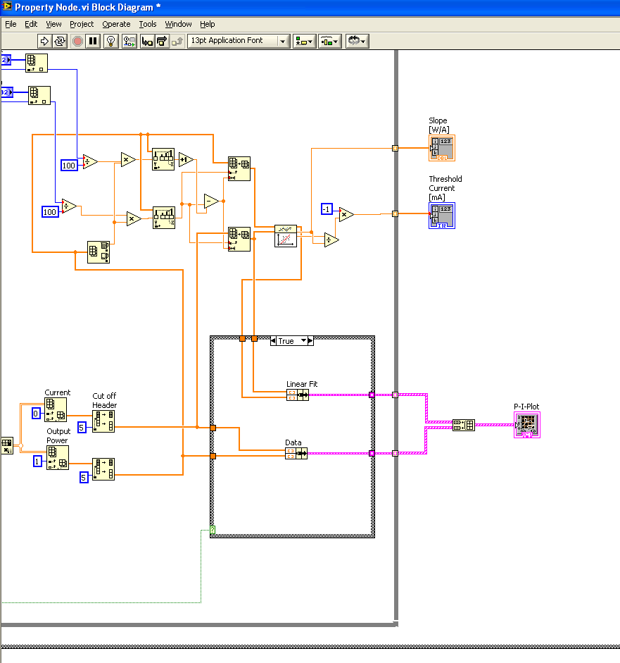

ich hab vor ein paar Wochen angefangen mich in LabView einzuarbeiten und jetzt mein erstes Programm geschrieben. Damit lassen sich alle Messdateien aus einem Ordner laden, fitten und anschließend alles zusammen in einem Graph darstellen. Nun würde ich gerne die Darstellung im Graphen kontrollieren können. Soll heißen, die Messwerte als Punkte, den linearen Fit als Gerade darstellen. Ich hab mir gedacht das es über die Property Node funktionieren müsste. Aber wie kann ich dieser Funktion sagen, welche Plots sie wie darstellen soll?
Ich hab ein Bild angefügt, wie der Graph letztlich aussehen sollte und wie mein Blockdiagramm zurzeit aussieht.

Hallo Mr. Burns,
Jedes Plot der dargestellt wird, ist als Nummer hinterlegt.
Bei zB. 4 Plots gibt es als Eigenschafttype "Aktiver Plot" 0-3, somit kannst du dann jedem Plot eine bestimmte Farbe zuweisen, da die Knoten von oben nach unten abgearbeitet werden.
Kann dein vi hier nicht aufmachen da ich nur 7.1 habe.
18.04.2011, 09:22 (Dieser Beitrag wurde zuletzt bearbeitet: 18.04.2011 09:24 von Lucki.)
RE: Property Node richtig anwenden
(18.04.2011 09:00 )Mr. Burns schrieb:  Aber wie kann ich dieser Funktion sagen, welche Plots sie wie darstellen soll?
Das geht mit der Eigenschaft "aktiver Plot". Also dort vorher z.B ein Null anschließen, dann kannst Du anschließend mit den vielen Eigenschaften unter "Plot" alle Ploteigenschaften kontrollieren.
Ich habe das allerdings selbst nie gebraucht, ich sah keine Notwendigkeit, die Eigenschaften während der Laufzeit des Programms zu ändern. Warum muß das bei Dir sein?
Noch ein Hinweis, der nicht in der Dokumentation steht: Plot 0 ist im Vordergrund, dann kommt Plot 1, der letzte Plot ist am meisten im Hintergrund. Ich mache es so, daß die Meßpunkte im Vordergrund sind, also im Plot 0, die gefittete Kurve im Hinterund. Man will ja die originalen Messpunkte sehen, und nicht daß sie durch die gefittete Kurve verdeckt werden.

Danke für die schnelle Hilfe. Mein Problem ist gelöst :-)
Um auf die Frage zurück zu kommen, warum ich während der Laufzeit die Plot-Eigentschaften kontrollieren will: Die Zahl der Messdateien die ich mit dem Programm lade, ist nicht festgelegt. Damit also die Messdateien im Plot immer als Punkte, und die linearen Fits immer als Gerade dargestellt werden hab ich jetzt eine For Loop Schleife programmiert, die mir über der Anzahl der Dateien, immer die gewünschten Plot-Eigenschaften einstellt.

Bei mir funktioniert der Eigenschaftsknoten ebenfalls nicht. Ich will durch Ein- und Ausklicken meinen Graphen übersichtlicher machen.
Was mache ich falsch ?

(19.02.2012 23:04 )Angus_the_Bangus schrieb:  Was mache ich falsch ?
Guten Morgen,
an einem Eigenschaftsknoten werden alle Eigenschaften von oben nach unten abgearbeitet. D.h. Reihenfolge ändern:

Super. Klappt. Vielen Dank 2hands
