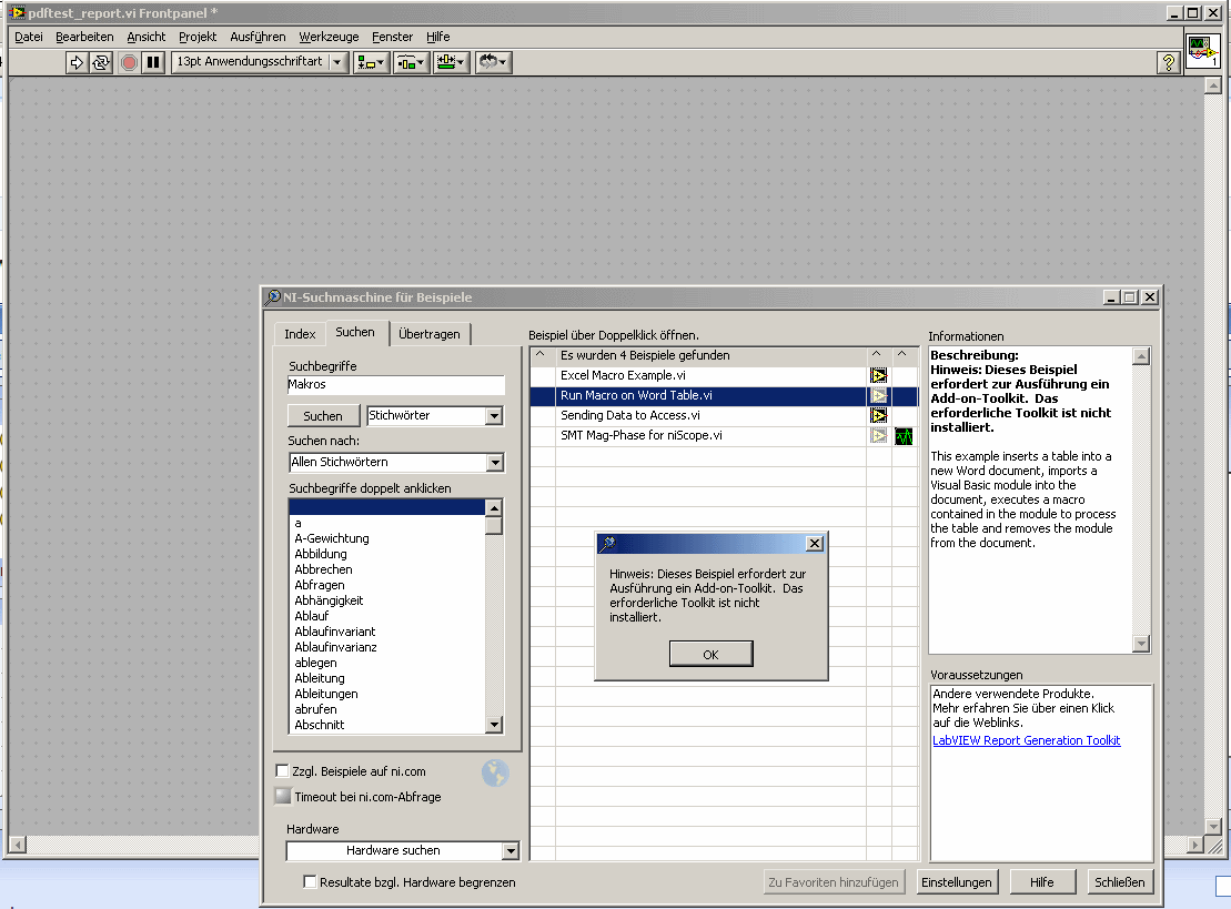

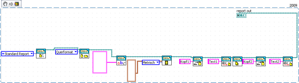

16.08.2010, 12:56
geist07 Offline
Beiträge: 127
Registriert seit: Dec 2007
8.5, 8.6, 2009SP1,2010,2011
994xx
Protokollerstellung
ich habe einmal mein ProbeVI hochgeladen:
im Grunde meine ich es so wie jens es beschrieben hat.
Mit word wollte ich eigentlich nur ein Beispiel bringen was ich überhaupt meine.
Und was das Toolkit betrifft seht was LV mir sagt:
geist07
"Zwei Dinge sind zu unserer Arbeit nötig: Unermüdliche Ausdauer und die Bereitschaft, etwas, in das man viel Zeit und Arbeit gesteckt hat, wieder wegzuwerfen." (Albert Einstein)
16.08.2010, 13:01
Matze Offline
Beiträge: 1.027
Registriert seit: Apr 2010
7xxxx
Protokollerstellung
Ok, d.h. du nutzt nicht das kostenpflichtige Report Generation Toolkit.
Um das komplett nutzen zu können muss Word auch installiert sein, da dieses mit Word kommuniziert (mit Excel übrigens auch).
Ob dein Vorhaben ohne ein installiertes Word funktioniert, kann ich nicht sagen. Doch ich bezweifle es ein wenig, da ActiveX und OLE so wegfallen.
Aber vielleicht gibt es auch die Möglichkeit, das "manuell" zu lösen. Das Word-Format ist sicher irgendwo dokumentiert.
