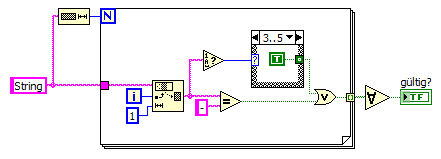

ich möchte einen String durchsuchen. Er darf nur aus Buchstaben (kleine oder große), Zahlen oder Minus, alles beliebig oft und in beliebiger Reihenfolge, bestehen. Hab mit regulären Ausdrücken schon diverse Tests gemacht, jedoch klappt die Prüfung bislang nicht. Hat jemand hier vielleicht einen Hinweis für mich?

Hallo alan,
hier mal die triviale Lösung:
10.03.2015, 16:33
alan
Unregistered
RE: Prüfung einer Zeichenkette
Danke für Deine Antwort. Es klappt jetzt.
10.03.2015, 18:47
In der Hilfe zur "Match Regular Expression" steht bis auf das Minus-Zeichen die richtige RegEx schon drinnen.
Noch ein klein wenig Hirnschmalz, und man landet bei:
Sobald "whole match" nicht leer ist oder "offset past match" >= 0 ist, entspricht der String nicht deinen gewünschten Vorgaben.
