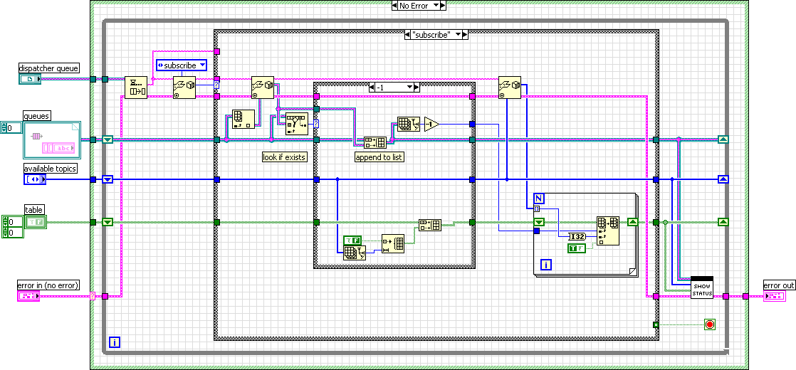

Kennt jemand diese Programmiermethodik? Hat jemand Design Pattern dazu? Zumindest irgendwelche nutzliche Links oder PDFs.
Danke, Eugen

Ja, habe ich. Da ist es allgemein erklärt, aber ich wollte den Bezug zu LabVIEW haben. Klar kann ich versuchen es selber zu Programmieren, aber vielleicht hat jemand einen Beispielcode oder Design Pattern dazu, dass ich es leichter nachvollziehen kann.

Was das überhaupt ist, weiss ich auch schon. Und ich will es mit Queues aufbauen. Es bleibt auch bei mehreren Subscriber sehr übersichtlich.

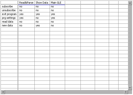

Meine konkrete Fragen wären:
wie setzt man das in LabVIEW praktisch um? Wie soll ich die Themen (Subscriber-Topics) am besten verwalten? Wahrscheinlich in einer Tabelle (also 2D Array). Wie kann ich am besten den Verteiler (Dispatcher) projektunabhängig gestalten? Reicht der Aufbau mit Queues oder muss/kann ich da auch User Events und Notifiers einmischen. Wie soll das allgemeine Interface am besten aussehen?

ich würde mit einem notifyer synchronisieren und dann in die einzelnen queues "weiterschieben" ...

Ich verstehe leider gar nicht was du damit meinst.
Aber weitergekommen bin ich. Hier meine Topictabelle (diese wird fast projektunabhängig und programmatisch ausgefüllt, NICHT HÄNDISCH) für den Anfang. Und den Dispatcher habe ich es wie folgt realisiert (ShowStatus erstmal zum Debuggen, später als eigene Task).
