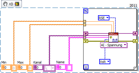

Zitat:wie ich die DAQmx Kanäle in einer for-loop definieren soll
So in etwa (die Arrays darfst du selbst ausfüllen):

RE: Pufferproblem, error 200279
Hallo Gerd,
danke, jetzt verstehe ich das mit dem loop. Mit 'nicht funktionieren' meine ich, dass das VI zwar speichert und auch keine Fehlermeldung kommt, aber wenn ich mir dann die Datei ansehe, sind kaum Werte drin. Es wird nur für einen kurzen Zeitraum gespeichert, der aber nicht gleich ist. Mit einem Kanal in der queue wurden viel mehr Werte gespeichert. Woran kann denn das liegen?
Hallo Anja,
Zitat:Es wird nur für einen kurzen Zeitraum gespeichert, der aber nicht gleich ist. Mit einem Kanal in der queue wurden viel mehr Werte gespeichert.
KA
Hast mal per Debugging/Highlighting zugeschaut, was da passiert?
Kann es sein, dass deine Datei immer wieder überschrieben wird?
Hallo Gerd,
es wird tatsächlich überschrieben, wie kommt denn das? Ich habe doch bei "set file position" im SubVI ein "end" angehägt.
Was noch seltsam ist: wenn ich das array of waveforms beobachte, was in die queue geschoben wird, dann kommen da immer wieder ziwschendurch Werte mit Zeitstempel 01.01.1904. Ich habe keine Ahnung, woher das kommt. Kannst Du mir da weiterhelfen?
Anja
Hallo Anja,
Zitat:wie kommt denn das? Ich habe doch bei "set file position" im SubVI ein "end" angehägt.
Ja, aber an der falschen Stelle...
Zitat:immer wieder ziwschendurch Werte mit Zeitstempel 01.01.1904
Die kommen dann schon von der Messwerterfassung. Gibt es da Probleme? Hast du mal "den Draht verfolgt" und die Quelle bestimmt?
Hallo Gerd,
vielen Dank für Deine Hilfe, jetzt funktioniert alles so, wie es soll.
