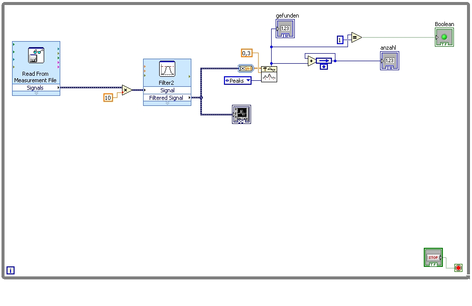

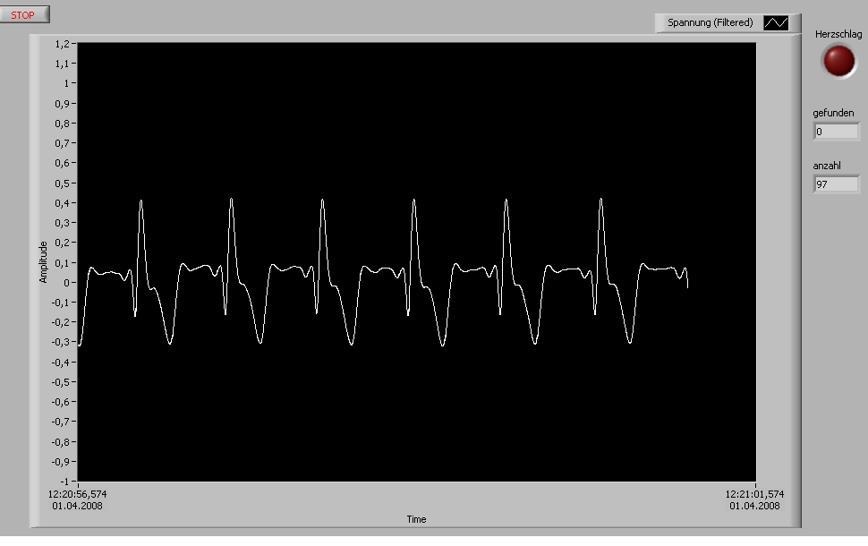

hallo,
ich lese über usb (NI USB-6221) ein EKG Signal ein, dass ich softwaretechnisch filtere und grafisch darstelle. alles kein problem. nun würde ich jedoch gern aus dem signal den puls errechnen. der puls ergibt sich aus den schlägen(positiven peaks) pro minute. ich könnte das programm selbstverständlich ein paar sekunden messen lassen und dann den durchschnitt daraus berechnen. jedoch möcht ich dass der puls kontinuierlich errechnet wird.
derzeit lese ich der einfachheit halber ein aufgezeichnetes ekg-signal aus einer datei aus
wie wäre dies einfach lösbar?
danke im vorraus
lgRobin

(Auto)Korrelation?

' schrieb:Und bitte die Bilder direkt hier im Forum hochladen und nicht per Link von einer Werbungs-überladenen Site verknüpfen..
Da kann ich mich nur anschließen! Habe das gleich mal geändert und die Bilder hier hochgeladen!
