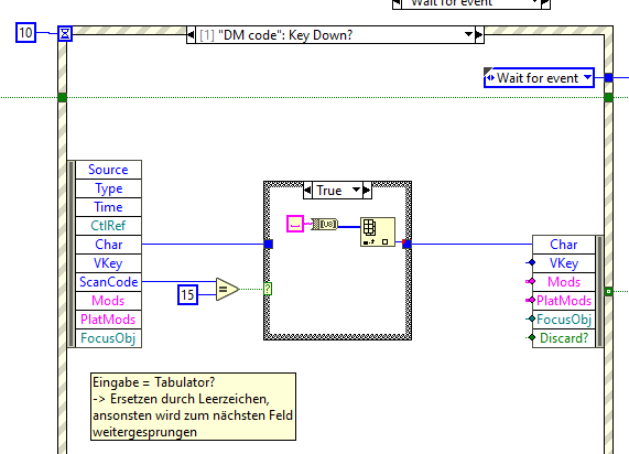

RE: QR-Code einlesen
Hallo creo,
bei Tastatureingabe musst du halt aufpassen (und vielleicht auch tricksen).
Ein Tab-Zeichen im QR-Code wird dann interpretiert als "Weiterspringen zum nächsten Control", außer du fängst das über die Event-Struktur ab, z.B. so:
Ein Linefeed müsste dem Betätigen der Enter-Taster des Num-Feldes entsprechen und beendet die Eingabe, außer du fängst auch das programmatisch ab.
Die Idee mit einem &-Zeichen als Spaltentrenner hört sich nach einem guten Kompromiss an.
