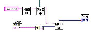

Moin,
Ich habe folgendes Problem:
Ich will ein Bild in ein Array schreiben, jedoch nur den Bereich, der durch eine ROI eingeschlossen ist.
Habe versucht an das ImageToArray.vi einen Rectangle anzuhängen, aber ich bekomme in dem Array immer noch das komplette Bild.
Wie mache ich das am besten?
Besten Dank schon mal!

Habs schon Danke......
Für alle die das selbe Prob haben, hab ich ein Bild angehängt.
Ich habe zuerst den ROI mit Aufschlüsseln zerlegt und dann an ImageToArray gehängt
