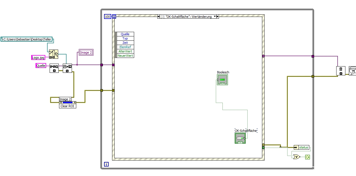

ich habe mal wieder ein Problem. Man könnte es auch in einer anderen Rubrik schreiben, aber ich versuch es mal hier, da es auch um Bildverarbeitung geht.
Auf meinem Frontpanel ist ein Bild. Mit der Maus möchte ich einen bestimmten Bereich (ROI) markieren. Diese Randwerte (Umriss der ROI) werden dann in ein Array gespeichert. Das klappt auch alles soweit. Habe da ein gutes Beispiel in der Hilfe gefunden, dass mit Ereignisstrukturen arbeitet.
Diese Randwerte möchte ich in einem nächsten Ereignisfenster bearbeiten. Das soll geschehen, wenn ein Button betätigt wird.
Zusammenfassend:
1. Bereich eines Bildes mit Maus markieren
2. Markierter Bereich wird in Array geschrieben
3. Button wird betätigt (neues Event) und die Werte können in diesem Event bearbeitet werden
Wie übernehme ich also die Werte vom ROI-Ereignisfenster in das Button-Ereignisfenster?
Hab die beiden Ereignisse mal hochgeladen.
Vielen Dank im Voraus!!

Hab es raus.
Einfach im Button-Ereignis eine lokale Variable einfügen.
