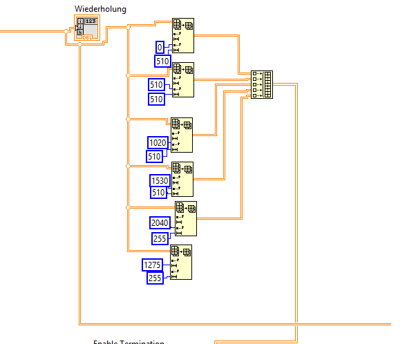

Wie hast du es denn aufgeteilt? Ich denke du musst uns deinen Stand schon zeigen damit wir dir auch helfen können.
Um auch nochmals auf den Vorschlag von jg einzugehen, hat die Erhöhung der Timeoutzeit irgendetwas gebracht?
Ein weiterer Vorschlag wäre, zweck Test, direkt vorm senden deinen String einfach mal nach einer gewissen Anzahl an Byte abzuschneiden und zu prüfen ab wann die Übertragung nicht mehr funktioniert. Dann siehst du evtl. an welcher Stelle man anfassen muss um es mit wenig Aufwand zu lösen.

ich hab schon probiert also bis 510 Floatingpoints zahlen habe ich kein Problem.. Aber ich habe mindestens 2040 floatingpoints zahlen,wenn ich auf dem Frontpanel die Zeile 1 einstelle.. ja wenn ich zwei einstelle dann habe ich 4080 Floatingpoints usw.. es wäre schön dass ich zeile also bis 10 einstellen kann.. aber erstmal habe ich zeile= 1 eingestellt und mein Array, der aus 2040 Floating Points besteht habe ich durch die Arraysubset Function aufgeteilt.. dann habe ich mit dem komunikationteil verbunden.. aber trotzdem keine Erfolg...Huh

Ich meinte die Sendung in Pakete zu teilen und nicht die Daten zu teilen, zusammenzuführen und dann doch wieder in einem Stück zu senden. Die Größe deines 2D-Arrays ist vor der Konvertierung zu einem String doch bei deiner gezeigten "Lösung" und dem Orginal gleich groß. Anbei mal ein Prinzipbeispiel was obigen Vorschlag ganz einfach implementiert. Das ist noch keine komplette und vollumfängliche Lösung die in allen Fällen genau richtig funktioniert aber sollte zum Aufzeigen des Ansatzes ausreichend sein.

(21.06.2013 21:41 )Holy schrieb:  Ich meinte die Sendung in Pakete zu teilen und nicht die Daten zu teilen, zusammenzuführen und dann doch wieder in einem Stück zu senden. Die Größe deines 2D-Arrays ist vor der Konvertierung zu einem String doch bei deiner gezeigten "Lösung" und dem Orginal gleich groß. Anbei mal ein Prinzipbeispiel was obigen Vorschlag ganz einfach implementiert. Das ist noch keine komplette und vollumfängliche Lösung die in allen Fällen genau richtig funktioniert aber sollte zum Aufzeigen des Ansatzes ausreichend sein.
Holly Sie sind spitze ich probiere das... :Construction

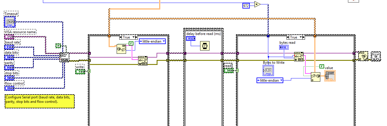

ich hab schon Serial multiple packages probiert und am Anfang bekomme ich beim Visa Close Funktion time expired fehler. Nachdem ich timeout Knoten eingesetz habe dann funktioniert mein Programm immer ohne Ergebnis.. Diese Kommunikation hat mich schon fertig gemacht...

Wie gesagt verwende es eher als Grundlage um einen möglichen Ansatz selbst implementieren zu können. Ich hab das nicht getestet sondern nur meine Stichpunktartige Auflistung in eine mögliche Implementierung gegossen.

Hallo Leute ich hab mein Programm verändert jetzt kann ich mehrere Datei senden und empfängen... Danke für eure Hilfe... ich hab alle Randomsignalen single precision gemacht und bei der Kommunikation findet man auch ein paar Veränderungen..
