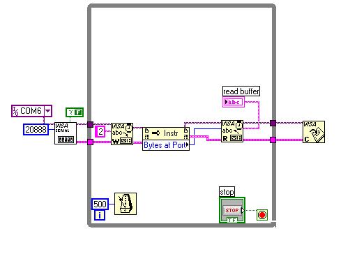

Ich habe einen messwiderstand mit platine und transceiver drauf (so komplett gekauft). der transceiver ist von TI (SN65HVD3082).
Laut dem Verkäufer soll das ganze über RS-485 kommunizieren und zwar mit einer Baudrate von 20888, 8 Datenbits und einem Stopbit (die nennen das Multiprozessor Protokoll).
Der messwiderstand wird durch das senden der geräteadresse abgefragt (eine 2). und soll daraufhin 5 byte zurücksenden mit den gemessenen werten.
ich habe jetzt das messmodul an einen rs-485 zu usb konverter angeschlossen und verscucht über VISA die schnittstelle anzusprechen. an dem konverter blinkt die lampe für Tx wenn ich die adresse sende, aber zurückkommen tut nix!
Muss ich da jetzt noch nen treiber programmieren oder wie? Soll doch eigentlich über RS-485 laufen und das protokoll ist ja nur das senden der Geräteadresse?! oder nicht?

' schrieb:mit einer Baudrate von 20888
Schau' dir mal den Error-Ausgang vom Einstellen-VI an - ein Standard-PC respektive die Standard-API-Funktionen können 20888 nicht. Ob LV das irgendwie kann?

also von LabVIEW aus bekomme ich keine fehlermeldung! d.h. alles läuft fehlerfrei durch inkl. der initialisierung der schnittstelle. gibt es denn vielleicht einschränkungen bei der baudrate zur übertragung über rs-485? ist denn das programm wenigstens soweit richtig? oder muss ich noch mehr einstellungen vornehmen über die properties oder sowas?

' schrieb:gibt es denn vielleicht einschränkungen bei der baudrate zur übertragung über rs-485?
Nein, es gibt keine Einschränkungen hinsichtlich der Baudrate.
Zitat:ist denn das programm wenigstens soweit richtig?
Soweit würde ich prinzipiell sagen: ja. Was immer nichts schadet: Eine Zeitverzögerung zwischen Senden von Daten und Erwarten einer Antwort. Bei ein Zeichen Senden und fünf Zeichen Empfangen bei ca. 20kB würde ich mal 25ms warten.
Ist denn das Senden alleine der "2" ausreichend oder muss da nicht vielleicht ein abschließendes Zeichen (z.B. CRLF) folgen?
Was auf jeden Fall und wenn nur zur Verifizierung sehr gut ist, ist das Nachmessen der Pegel auf der Leitung mittels eines Oszilloskopes. Ca. 20kB entsprechen zwischen 45 und 50µs.
Außerdem: Hast du eine echte RS485, also eine Zweidraht-Verbindung, bei der sowohl auf dieser einen Leitung gesendet wie empfaneg wird? Oder hat du eine RS422, also eine Vierdraht-Verbindung. Hier gibt es für den Sende- wie für den Empfangskanal entsprechende Leitungen. Bei einer "echten" RS485 musst du verifizieren, ob der Konverter nicht möglicherweise eine Handshakeleitung zum Umschalten der logischen Kanäle braucht. Manchen Konvertern kann man nämlich sagen, sie sollen den Empfang, der grundsätzlich auch beim Senden auftritt (eine Leitung!) unterbinden. Dafür muss man den Empfang dann halt explizit freigeben.

Du könntest die Baudrate aber auch wie folgt verifizieren: Sende zu einem anderen PC (oder einer anderen COM innerhalb des selben PCs). Sende und Empfange zuerst mit 9600 Baud. Stelle dann beide - Sender und Empfänger - auf 20888 um und kucke, ob alles richtig geht. Dann stellst du nur den Empfänger auf 9600 und lässt den Sender auf 20888. Wenn jetzt immer noch alles geht, hast du ein Problem. Es ist nämlich noch lange nicht gesagt, dass auch tatsächlich 20888 herauskommen, obwohl genau dies eingestellt ist. Zumindest in WinXP-Standard-API ist es so, dass trotz Einstellung auf 20888 mit 9600 (bzw. der zuvor ringestellten Baudrate) gesendet wird.
