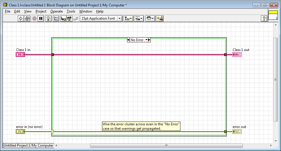

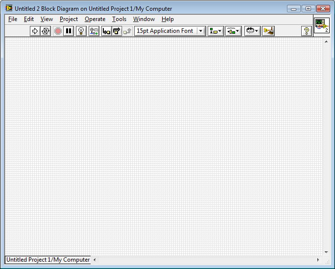

Hallo!
Habe folgendes Problem:
ich habe in der IDE global einen bestimmten Raster für's BD eingestellt. Nun aber wenn ich über Class->New->VI erstelle hat dieses VI einen anderen Raster, als in den IDE Einstellungen. Warum und kann man es irgendwo wirklich für alles global einstellen?

Ich habe global in LV IDE einen Alignment Grid auf 4X4 Pixel eingestellt. Wenn ich mit My Computer -> New -> VI ein VI erstelle, dann hat dieses VI den von mir eingestellten Grid.
Wenn ich über Class -> New -> VI from Template ein MemberVI erstelle, dann sehe ich dort einen anderen Grid.

Ja, du erstellst wahrscheinlich über Class->New->VI, aber ich meine VI from Template.
Aber ich fange langsam an zu verstehen, das Template VI ungleich neues VI ist und seinen Raster beibehält.
Danke für die Unterstützung
