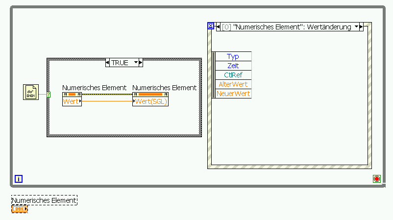

' schrieb:das ist mir nicht so ganz klar, auch aus dem Beispiel werde ich nicht richtig schlau.... ich habe also einen Boolschen Schalter in meinem SubVi
Neee. Du benutzt dafür ein Bedienelement deines Haupt-VIs. Und zu diesem x-beliebigen Bedienelement deines Haupt-VIs macht du auch die Eigenschaftsknoten Wert und Wert(SGL). Deine EventStruktur reagiert dann auf die Werte'änderung' (ist ja nur eine vorgegaukelte Änderung) dieses Bedienelemtes. Das ist alles im HauptVI!
Wenn ich dich richtig verstanden habe, geht eine Werteänderung im ParameterVI einher mit einem Stopbutton. Und diesen Wert dieses Stopbuttons kannst du im HauptVI dazu nutzen auf beschriebene Art und Weise das Ereignis auszulösen.
Das VI soll dein sub VI darstellen.
PS Du wirst mit an Sicherheit grenzender Wahrscheinlichkeit gleich erklärt bekommen warum das keine 'optimale' Lösung ist.
EDIT: Ich habe das eben selbst ausprobirt mit den dynamischen Events und würde dir wohl auch eher dazu raten. Wahrscheinlich gibt es noch andere Vorteile aber einer der mir jetzt ins Auge sticht ist, dass du auf diese Weise auch direkt die zu ändernden Parameter ins Event schicken kannst. Wie's geht hat Markus ja gezeigt.
