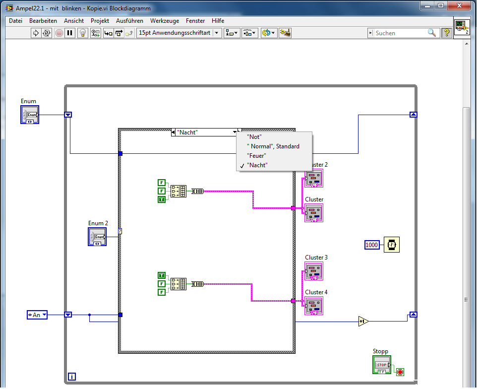

bin erst seit kurzem mit LV am arbeiten. Es macht mir viel Spaß aber momentan komme ich iwie nicht weiter.
Ich habe eine Ampel 2hands realisiert 2hands mit mehreren Phasen, auf einer Kreuzung mit Haupt und neben Str.
Ich habe einen Nachtmodus, bei dem die "Hauptstr" dauerhaft GRÜN zeigt und die "Nebenstr" ROT. Ich möchtet nun einen Schalter einbauen, wenn der Schalter gedrückt wird, soll die Anlage umschalten (HauptStr ROT und NebenStr. GRÜN). Danach soll es wieder in den Nachtmodus.
Hoffe ich konnte mein Problem gut Schildern.

Ich würde mir eine State-Machine bauen. Dann kannst Du die einzelnen Cases perfekt abarbeiten.

Kann ich meine iv so lassen und nur einen mit einem Schalter erweitern?

Du könntest innerhalb deiner Schleife einen Taster abfragen und über ein weiteres Shiftregister durchschleifen. Im nächsten Durchlauf kannst du diesen Status dann berücksichtigen.
Nun aber nochmal Grundsätzliches:
Überlege dir bite nächstes Mal einen sinnvollen Threadnamen. Bei dem aktuellen gruselt es einen, was den Ausdruck angeht und er hat auch nicht viel mit deinem Problem zu tun. Warum nicht einfach Ampelsteuerung?!
Gewöhne dich gleich an eine ordentliche Leitungsführung, die nicht hinter irgendwelchen Strukturen langgeht.
Verwende sinnvolle Namen deiner Controls. Cluster 1-4 sagt nicht gerade viel aus.
Gruß, Marko

Hey Marko,
danke für den Hinweis, werde es demnächst beachten.
Den Taster innerhalb der Schleife klappt gut, jedoch wenn ich es wieder los lasse, springt er direkt von ROT auf GRÜN ohne zwischen Phase.

Zitat:wenn ich es wieder los lasse, springt er direkt von ROT auf GRÜN ohne zwischen Phase.
Dann musst du wohl deine Statemachine debuggen/anpassen…
