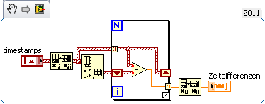

Ich habe noch ein kleine bitte an dich. Um das Thema abzuschließen, brauche ich noch etwas Hilfe bei der Berechnung der Zeitdifferenzen. Also als Ausgang habe ich ein 2D TimeStamp ClusterArray was ich ja wieder aufschlüsseln kann. Dann möchte ich einfach die Spalten voneinander subtrahieren. Also die 2. Spalte vom 1. - die 3. Spalte vom 2. usw. Die Ergebnisse möchte ich dann als 2D Array ausgeben.
Ich habe hier ein kleines Beispiel geschrieben. Ich kann Spaltenweise die Elemente subtrahieren in dem ich IndexArray benutze. Ich möchte aber, dass es automatisch berechnet, ohne dass ich die Indexe eingeben muss.
Also:
Spalte 1 speichern ---> Spalte 2 speichern und davon abziehen --> Spalte 3 speichern und vom 2. abziehen usw. Diese Routine brauche ich halt. Denke, dass es mit Schieberegister leicht zu lösen ist. Meine Versuche waren leider nicht erfolgreich.
Che
10.0 .vi  Zeitdifferenzen 2D Array Timestamp.vi (Größe: 6,43 KB / Downloads: 170)

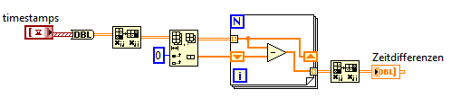

21.11.2013, 12:34
Beiträge: 17.496
RE: Rechnen von Zeitdifferenzen
Hallo Che,
spaltenweise könnte man so rechnen:
Merke: man kann auch mit Arrays rechnen, man muss nicht Einzelelemente indizieren...
Zitat:Ich komme da leider nicht drauf. Das Problem kann ich aber lösen in dem ich einfach die letzte Zeile lösche. Ist nicht schön aber effektiv.
Der Bug findet deutlich früher statt, bei der Initialisierung des Schieberegisters...
Wer wie ich ein Allergie gegen Konvertierungspunke hat, kann ja in Gerd´s VI die Zeitstempel gleich am Anfang konvertieren:
