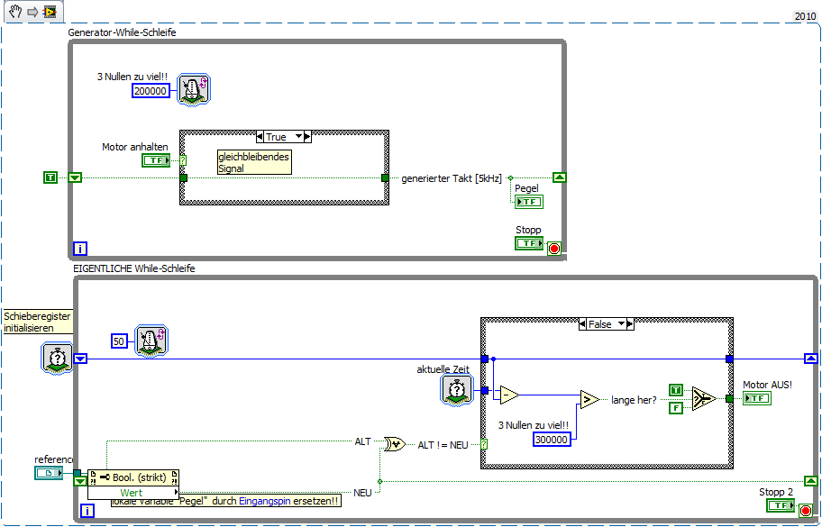

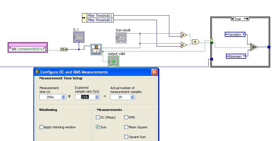

ich versuche ein Motortaktsignal mit dem Bauteil "DC and RMS Measurements" auf einem mit 40Mhz getakteten LabView FPGA auszuwerten. Die einzige Information die ich brauche ist die ob der Motor läuft oder nicht. Im gestoppten Zustand ist das Eingangssignal durchgängig 0 oder 1. Und im eingeschalteten Zustand erhalte ich ein sauberes 5kHz Rechtecksignal. Ich habe schon eine Schaltung aufgebaut, die jedoch nicht funktioniert das Ausgangssignal ist entweder 0 oder 20. In diesem Fall hätte ich eher einen Wert um 10 erwartet. Mit der Bauteilkonfiguration habe ich schon gespielt aber keinen Erfolg. Wo liegt mein Fehler? Stehe total auf dem Schlauch. Kann ja nicht so schwer sein.

Sorry, ich habe leider keine Ahnung von den verwendeten VIs, aber ich hab mal schnell zusammen geklickt. Das funktioniert bei mir!
Die obere While Schleife generiert einen Takt, die kannst du ignorieren und die untere liest das Signal aus und gibt an, ob der Motor aus ist. Quasi über einen Timeout. Bietet sich ja an, wenn das Signal immer 5 kHz hat.
Damit man das VI auf dem FPGA mit Simulated I/O testen kann (hab nämlich grad keine Hardware zur Hand), hab ich die beiden Schleifen extrem verlangsamt, man müsste jeweils 3 Nullen bei den Timings löschen.
Ich hoffe es hat geholfen!
Ach so das Snippet kann ja keine Variablen... Unten links ist dieser Kasten mit dem Schlüssel "Bool. (strikt)". Den bitte löschen und durch eine lokale Variable ersetzen. Bzw. in deinem echten Programm durch den Eingang am FPGA Connector1, oder wie der bei dir hieß!

Hallo Rick,
RubeGoldberg-Alarm!
Überprüfst du boolsche Werte immer, in dem du eine Abfrage nach dem Motto IF TRUE THEN TRUE ELSE FALSE durchführst? Smile

Hmpf, stimmt... Es war spät gestern Nacht^^
Danke für den Hinweis! Die Verbindung mit der Beschriftung "lange her?" kann natürlich direkt bis zum Anzeigeelement durch gezogen werden!

Danke für die Antwort.
Doch eigentlich würde ich auch gerne wissen wie man die Lösung mit dem Biblotheksbauteil zum laufen kriegt. Wäre doch auf den ersten Blick viel einfacher zu verstehen.
