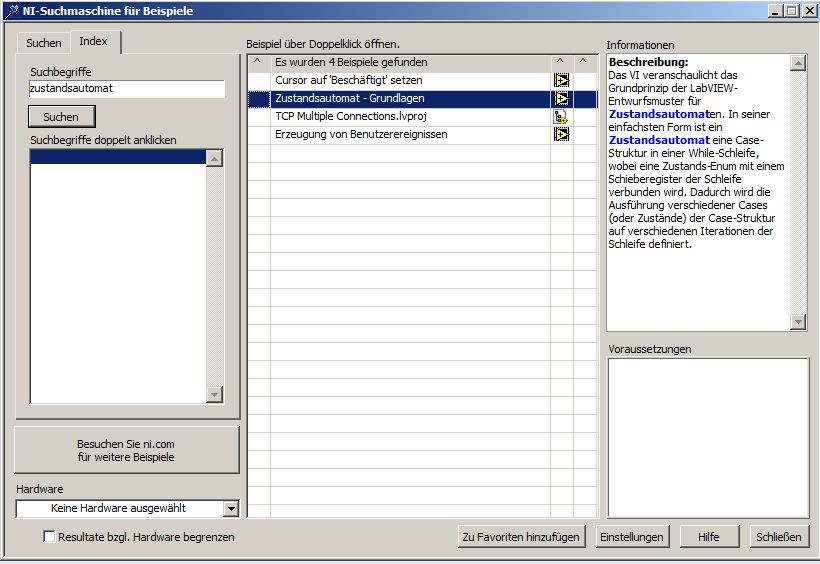

RE: Registerkarte
(20.03.2018 14:47 )jodh14 schrieb:  ....Diese will ich nicht einzeln öffnen, sondern in einem einzigen vi (KFZ-Sensoren) mithilfe einer Registerkarte aufrufen können.
Geht das ?
Natürlich geht das. Ich unke jetzt mal das du für jeden Sensor so ein Programm gebastelt hast, wie du es in #1 zeigst.
Ich gebe dir mal den Tipp den Programmablauf auf ein Blatt Papier zu zeichen. Ja, genau wie früher. Angel_not
Da wird es dann einen Standbyzustand geben, Initstates für die jeweiligen Sensortypen und dann die Sensorauswertung.
Zitat:Unter statemachine habe ich nichts gefunden in Labview.
Siehe Screenshot.
