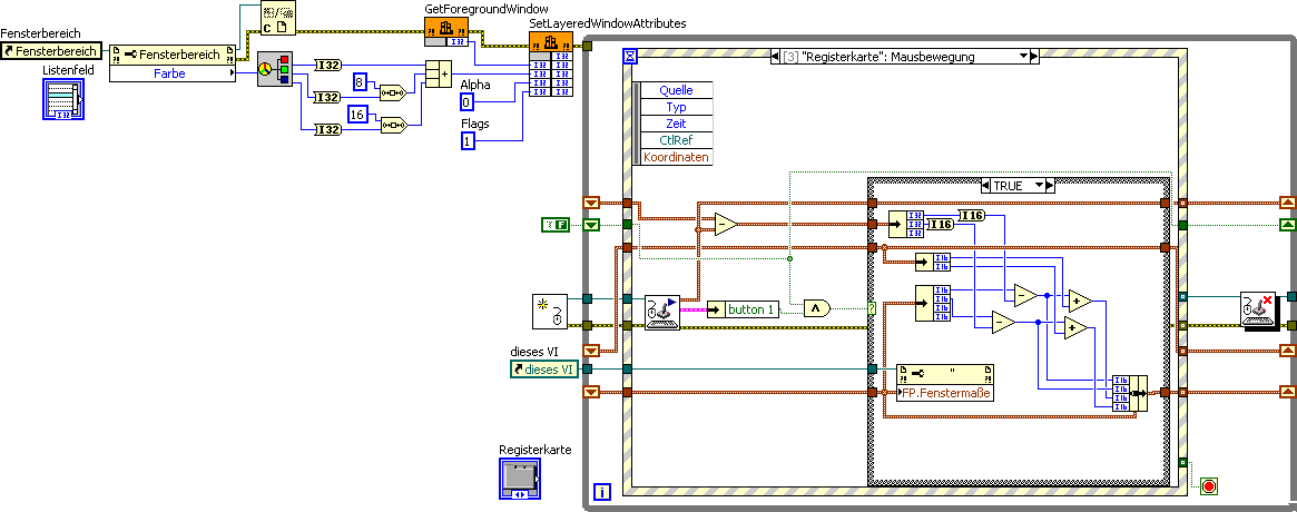

Hallo Satoru,
anbei ein etwas anderer Lösungsansatz.
da ist noch ein "Bit" dazugekommen:
Lv85_img
Sonstige .vi  VIMaus_verschiebenV1R2_lv85.vi (Größe: 41,53 KB / Downloads: 195)
Zu Deinem zweiten "Problem" würde ich aktuell vermuten, das die Positionsabfrage bereits jetzt schon schnell genug ist.
Wenn die Mausposition in dem Randbereich (in Richtung der Mausbewegung) der Registerkarte liegt, bei der die Bezugposition ausgelesen wird, kann es vorkommen, dass durch die Neupositionierung des Panels sich die Abbruchbedingung der Bewegung ergibt.
Ein Lösungsansatz wäre hier die Koordinatentransformation/berechnung im absoluten mit Toleranzwerten (Berücksichtigung der Geometrie) durchzuführen.
viel ErfolgTop1
