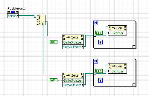

ich blende zwei Registerkarten folgendermaßen aus:
Will ich diese wieder einblenden, setze ich die Konstante auf true.
Jetzt mein Problem. Alle Elemente, die sich auf den beiden Registerkarten befinden, sind nach dem Einblenden noch ausgeblendet. D.h. ich muss jedes Element noch einzeln auf sichtbar setzen.
Kann ich diese Phänomen umgehen?
Ich hätte vermutet, dass beim Einblenden der Registerkarten auch wieder alle Elemente sichtbar sind.

Hab das jetzt so gelöst:
Meiner Meinung nach ist das besser, als jedes einzelne Element mit der Eigenschaft "Sichtbar" auf true zu setzen.
Es sei denn, es gibt noch eine andere Lösung.

' schrieb:Kann ich diese Phänomen umgehen?
Dem sollte auch so sein. Sehr seltsam, dass das bei dir nicht geht. Ich hatte teilweise nur mal den umgekehrten Effekt beim ActiveX-3D-Graphen innerhalb eines Tabs, aber so wie du das beschreibst, das ist mir neu...
Welche LV-Version genau?
Kannst du mal ein VI hochladen, bei dem es bei dir nicht funktioniert?

hab mal eine kleines VI "nachgebaut".
Sonstige .vi  Registerkarte.vi (Größe: 13,24 KB / Downloads: 868)
Lv86_img
Ich weiß nicht warum, aber jetzt funktioniert es auf einmal. Ich habe nichts geändert.
