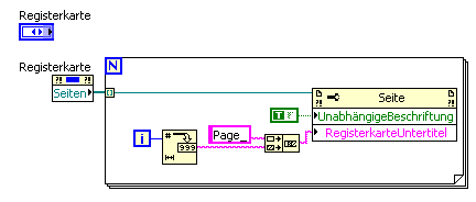

ich weiss das das Thema schon öfter behandelt wurde. Hab in der Suche auch mehrere Beiträge gefunden.
Mein Vi wird ausgeführt aber es ändert sich nix.
Hab auch schon mit ner FOR-Schleife gearbeitet.
1. Kann mir jemand sagen woran das liegt.
2. Wie kann ich sagen Name Seite 1 oder Seite 2 ändern??.
Danke für eure Hilfe
Cash

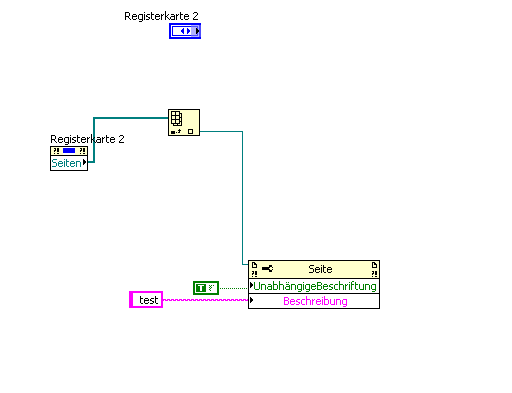

EDIT: Jens hat RechtWink
Gruß SeBa
Rette einen Baum!
08.03.2010, 11:48
Registerkarten Reiternamen
Vorsichtig, SeBa, da PropertyNodes von oben nach unten abgearbeitet werden, sicherheitshalber erst unabhängige Beschriftung auf TRUE, dann Beschriftung setzen.

jo hat funktioniert.
Vielen Dank.
