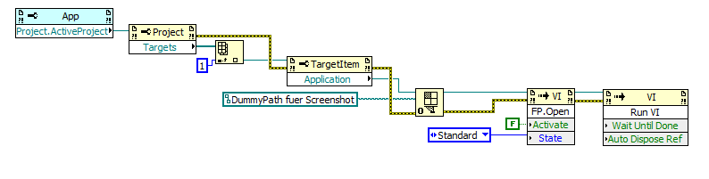

Folgendes habe ich übrigens gerade eben unter lv11_img und einem sbRIO-Target (und somit VxWorks) probiert, es funktioniert:
Ob das für die ein gangbarer Weg ist, kann ich nicht einschätzen.
Das Ganze ist sehr speziell, da du auch "Leute mit wenig LV-Kenntnissen" erwähnst - und das dann wieder im Zusammenhang mit einem RT-System. Hmm

Vielen Dank für deine aufschlussreichen Antworten! Das waren genau die Infos, die ich haben wollte!!! Und dann klappt das mit dem VI, wie du es abgebildet hast auch noch astrein! Ich bin selig. Wunderbar. Vielen Dank!

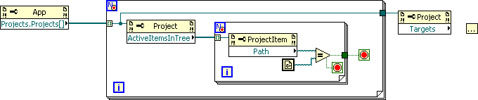

Einzige Anmerkung für spätere Leser: Leider gibt es in LV 8.5.1 den PropertyNode "Active Project" noch nicht. Aber das lässt sich umgehen, indem man einen PropertyNode erstellt, als Klasse "Project" auswählt, sich den Array "Project.Projects[]" ausgeben lässt und in einem For-Loop nach dem Project sucht, das das aktive VI enthält (siehe Anhang).
