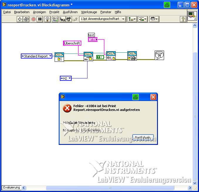

ich versuche verzweifelt einen Standard-Report zu drucken. Allerdings stürzt LabVIEW bei dem VI Report Drucken immer ab.
Es funktioniert nur, wenn ich den Report auf HTML stelle, hier kann ich allerdings nur den Standarddrucker drucken.
Hat jemand das gleiche Problem?
Ich verwende LabVIEW 7.1 und 8.2, bei beiden tritt das Problem auf, selbst bei den LabVIEW eigenen Beispielen tritt das Problem auf.
zu dem Fehler -41004 kann ich auch nichts finden über google?
Weiß jemand eine Lösung? Wäre sehr dankbar für Hilfe.
Das VI ist für LabVIEW 8.2!

Hallo!
Ich bin jetzt schon ein bisschen weiter. LabVIEW kommt wohl mit meinem PDF-Drucker nicht zurecht. Wenn ich einen anderen Drucker als Standard definiere geht es, aber nicht mit dem PDF-Drucker.
Trotzdem danke, für eure Hilfe.WinkBig Grin
