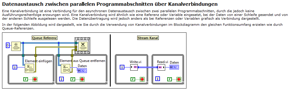

übersichtlich und resourcenschonend geht es auch so (da viele Knotenpunkte wegfallen):
kpa
09.04.2020, 11:42
Beitrag #30
RE: Resourcen schonende Kommunikation
(09.04.2020 09:59 )kpa schrieb:  Hallo LV-New,
kpa
Dazu passend, aktuell kostenlos verfügbar:
https://learn.ni.com/training/resources/...munication
