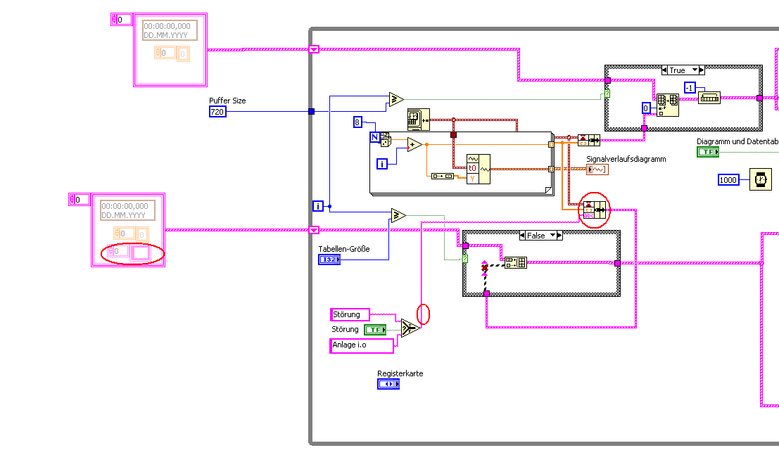

' schrieb:Ich sollte aber auch in der Lage sein Texte wie z.B "Störung" oder "Anlage i.o" in die tabelle einzufügen. Einen Entwurf hab ich in der version _4 gemacht, aber wie immer wenn ich was mache funktioniert das nicht. Wieso???
Kann mir nochmals jemand weiterhelfen?? (Vielleicht auch noch mit dem XY-Graphen) LV-Version 8.5
für das Problem mit den Texten:

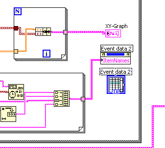

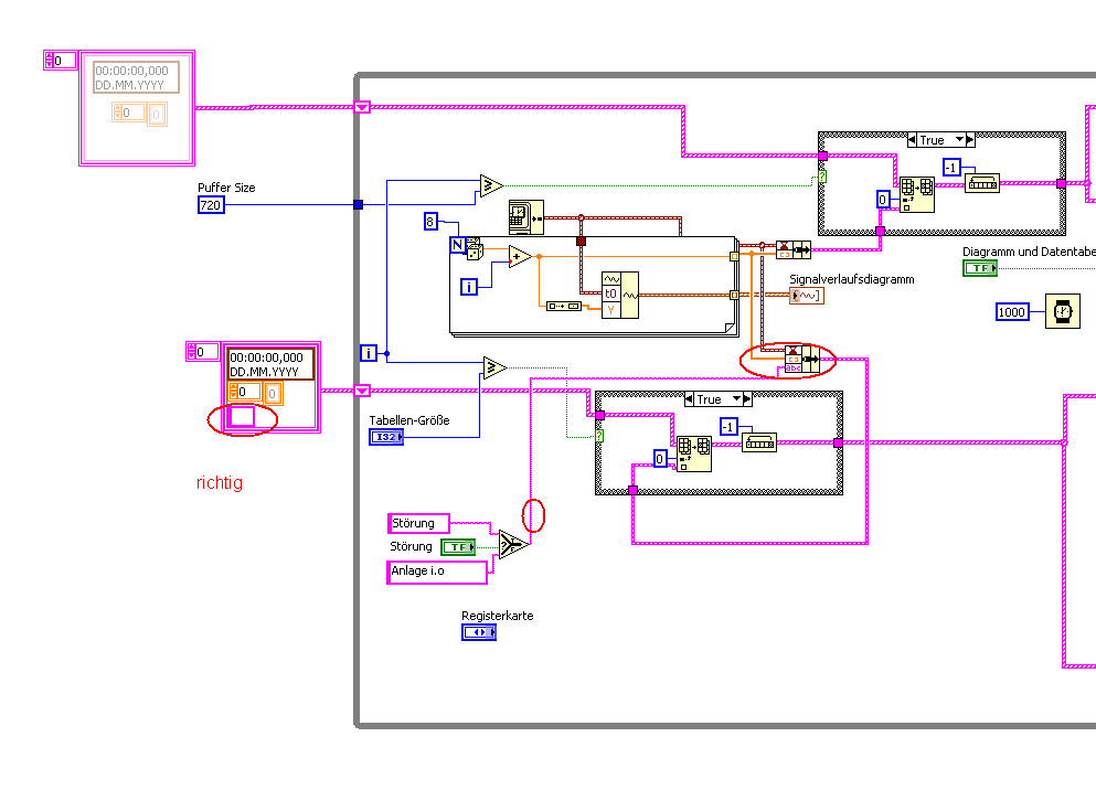

Screenshot 1 bis 3

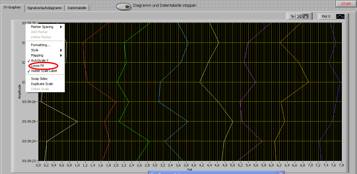

für das Problem mit dem XY-Graph hilft Dir vielleicht Screenshot 4

Danke für den Tipp, klappt alles wunderbar. Alles so einfach wenn man die Details einmal verstanden hat
